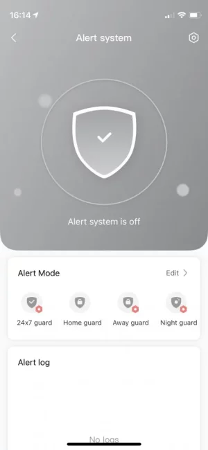

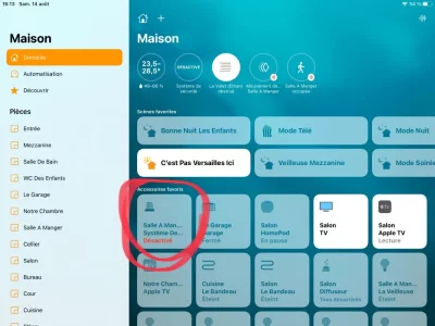

Une fois que j’ai parametré l´alarme dans l’app AQARA ( Home guard) j’ai eu le bouton que tu vois sur ma capture d’écran dans mon app Maison.
    28,6 KB · Affichages: 42
    99,5 KB · Affichages: 44
J'ai ma réponse : l'activation de l'alarme est possible avec le hub rond, c'est une fonctionnalité partagée via HomeKit sur ce modèle mais .... pas sur la G2H
Peut-être qu'une mise à jour future corrigera l'histoire, mais en attendant c'est officiellement "non implémenté" sur ma G2H
