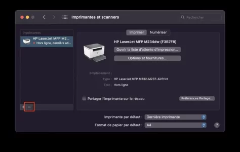

Comment reinitialise t'on le système d'impression si jamais ça sert à quoique ce soit vu que je n'ai plus l'imprimante là
Dans Préférences Système/Imprimantes et scanners tu sélectionnes ton imprimante et tu fais un clic sur le signe -...
...et tu valides la suppression. Dans Macintosh HD/Applications tu fais glisser l'application HP Smart dans la Corbeille et tu la vides.
Non.
Cela supprime l'imprimante. Ce n'est pas une réinitialisation du système d'impression qui est une opération plus profonde.
J'ai indiqué dans ce post comment faire. Il suffit de lire.

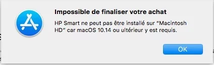

Par défaut, avec une imprimante HP il faut Installer HP Smart... https://apps.apple.com/us/app/hp-smart/id1474276998 ...j'ai une HP et aucun souci. Techniquement, voilà ce qu'annonce HP...
Pour information : Apple a prévenu depuis octobre 2018 qu'elle ne s'occuperait plus de fournir les pilotes/drivers. C'était possible avec cette gamme d'imprimantes... https://support.apple.com/fr-fr/HT201465 ...et bien entendu la tienne ne figure pas dans la liste qui a été arrêtée en novembre 2020.
Et bien HP se trompe :

Donc perso en 2018, j'avais un équipement stable. Mon ancienne imprimante est tombée en panne suite à déménagements en 2021.
J'en ai donc rachetée une autre en 2021 et j'ai immédiatement cherché une mise à jour du driver SUR LE SITE HP, car en effet, j'avais déjà eu des pb de driver avec la HP photosmart 6525 et à l'époque, les tickets d'incidents étaient traités par HP, ce qui n'est plus le cas aujourdh'ui puisque j'en au ouvert 2 sur ce problème en 2021, avec un électroencéphalogramme plat chez HP.
Désolée de le répéter, mais ayant été un peu dans les métiers côté software et pas hardware, ça ne me viendrait même pas à l'idée de demander à Apple un driver d'imprimante.
Mon imprimante est reconnue que ce soit avec les logiciels permettant l'impression (Openoffice, Aperçu etc) ou HP smart puisque j'ai dit avoir installé et essayé l'impression avec HP Smart qui m'a lui aussi imprimé en niveaux de gris (option "Noir & blanc" décochée BIEN SUR).
Je suis connectée en filaire, la connexion wi-fi ou airprint ne m'étant d'aucune utilité et pour l'avoir tout de même testée, elle est capricieuse et plus longue à imprimer.
J'ai déjà traité le cas de HP smart dans un post précédent : je n'en vois pas l'intérêt pour une personne utilisant principalement un traitement de texte. Pourquoi je me ferai ch..er à imprimer avec HP Smart qui ne prend que du pdf, c'est-à-dire qu'à chaque fois que je veux imprimer, il faudrait que j'exporte ma version en pdf (ou comment encombrer un disque pour RIEN), puis il faut attendre 3 plombes que HP Smart se lance, se connecter etc ... ALORS QU'AVEC CMD+P, je peux NORMALEMENT imprimer directement .
