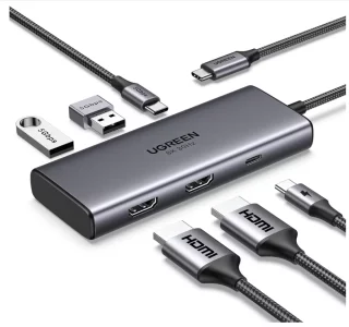

J'ai actuellement un macbook pro 16 2019 avec un hub usb c qui a 2 ports hdmi, il fonctionne parfaitement mais des que je branches 2 écrans dessus, j'ai la mode miroir, impossible de configurer autrement, y a t'il une solution logiciel?

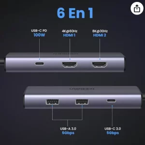

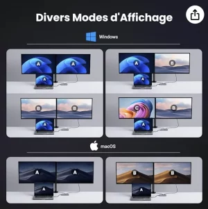

Le comportement est normal, en USB-C (=DisplayPort) sur les Mac c'est un seul écran par port (les Mac ne sont pas compatible avec le mode "MST" du DispalyPort, qui permet de connecter plusieurs écrans sur un seul port).
SI tu souhaites connecter 2 écrans sur un seul port, il faut utiliser le Thunderbolt, soit un Dock Thunderbolt 3-4.
Soit avec un adapteur Thunderbolt3 > 2*HDMI ou 2*DisplayPort
Par exemple:
Sinon il y a aussi le DisplayLink qui permet de connecter plusieurs écrans en USB, mais c'est pas natif (le CPU/GPU va encoder/compresser l'affichage, puis l'envoyer en USB, puis une puce dans l'adaptateur va le décoder), il faut une app (pilotes en option) qu'il faudra mettre à jour régulièrement + un adapteur, hub, dock compatible.
Pour avoir deux écrans indépendants, il faut utiliser deux ports Thunderbolt.
En Thunderbolt c'est possible, soit avec un adapteur, ou Dock, soit en chainant 2 écrans Thunderbolt.
Mais pas en USB-C.

Après ca fonctionne si je branche les 2 écrans mais j'ai la meme image.
