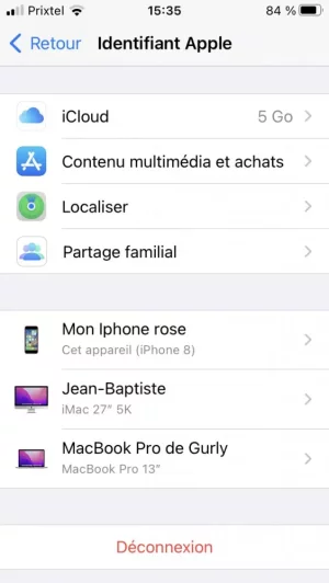

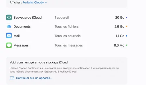

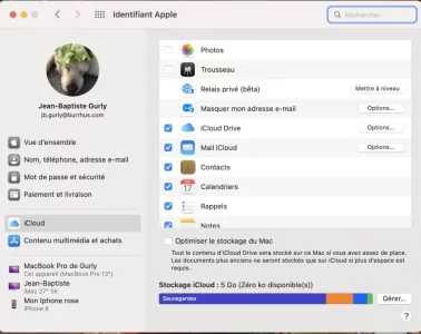

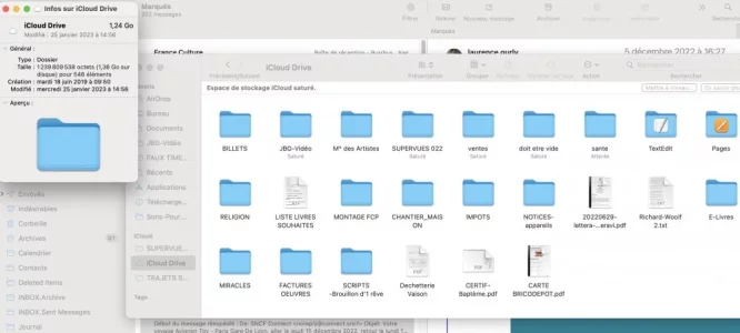

j'utilise iCloud pour avoir accès à différents dossiers constitués le plus souvent de pdf ou de fichiers plutôt légeers, je ne mets ni vidéo ni photos. Donc sur le FINDER il pèse 1,25 Gon mais quand on revient sur préférences système là je vois que j'ai dépassé les 5Go si je vais sur mon D'après ce que j'ai lu le Dossier SAUVEGARDE ne devrait pas peser lourd, hélas je ne vois pas comment y avoir accès, comment le vider ou supprimer des fichier

je vais peut être m'avancer mais je pense que tu mélanges.
iCloud Drive est un drive comme Google Drive.
il permet de synchroniser des documents entre divers devices.
ensuite il y a la synchro iCloud des apps et des paramètres comme sur ta derniere captures.
enfin il y a la sauvegarde de ton Mac sur iCloud.
tu dois avoir dans documents par exemple, ou dans videos, ou dans musique, 20Go de données à sauvegarder.

La "Sauvegarde iCloud" concerne uniquement les appareil iOS, pas du tout ton Mac

As-tu un iPhone, iPad ou Apple Watch ? Ce sont ces appareils qui sont sauvegardés et qui totalisent 20Go. Il faut donc gérer la sauvegarde sur les appareils en question et bien supprimer la sauvegarde déjà effectuée. Ensuite, tu devrais retrouver la possibilité d'utiliser iCloud avec tes 5 malheureux Go.

Les 20 Go c’est pour la sauvegarde de ton iPhone rose : si tu veux supprimer, il faut aller sur cet iPhone dans Réglages > ton compte Apple > iCloud > sauvegarde iCloud > tu balaies vers la gauche la sauvegarde en question pour l’effacer, et tu mets non pour la sauvegarde de cet iPhone.

Merci pour ta réponse, je crois qu'on approche de la solution ! j'ai effectivementnt un iPhone 8, donce si je comprends bein ce sont les paramètres de mon iPhone qui sont dans SAUVEGARDE. Maiss comment accéder à ce fameux dossier et surtout iune fois vidé, va-t-il se reconstituer normalement, d'ailleus d'après toi combien devait-il peser , et pourquoi pèse-t-il 20 Go aujourd'hui ?

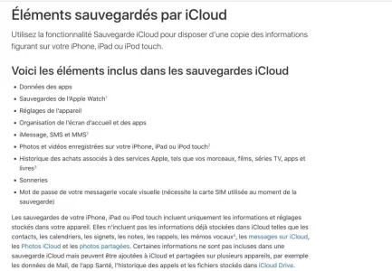

Pas seulement, il y a aussi tout le reste : photos, musiques, données de chaque app, etc...
C'est expliqué dans ta 1ère capture d'écran ;)
Excuse-moi mais si tu lis bien mon message tu liras qque je ne sauvegarde ni photos, ni vidéo, ni musique sur mon iCloud

Voilà, à un moment tu as "sauvegardé" ton iPhone (pas juste les mails, pas juste les photos, etc... mais tout le contenu de ton iPhone en un bloc) et ça a pris 20 Go. Il faut désactiver et effacer cette sauvegarde monolithique maintenant que tu n'as plus que 5 Go sur ton abonnement.
D’autres t’ont guidé pour effacer d’iCloud la sauvegarde de ton iPhone, pratiquement comme je l’avais indiqué ce matin (si tu veux supprimer, il faut aller sur cet iPhone dans Réglages > ton compte Apple > iCloud > sauvegarde iCloud > tu balaies vers la gauche la sauvegarde en question pour l’effacer, et tu mets non pour la sauvegarde de cet iPhone).
