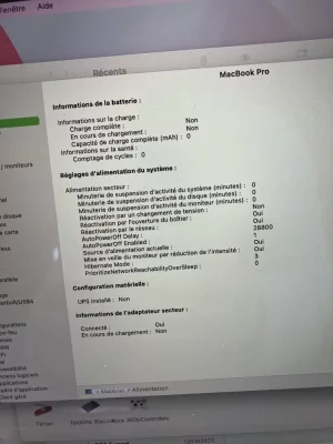

Va voir dans les Informations Système > Matériel > Alimentation pour voir si macOS voit la batterie et ce qu'il en dit ?

Merci pour ta réponse, j’ai déjà ré-initialisé le smc, ça ne donne rien, dans les infos système, rien non plus, comme si il ni avait pas de batterie.
    142,4 KB · Affichages: 9
