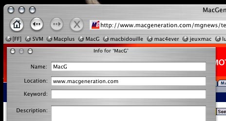

Bah depuis les dernieres builds de Chimera, les favicons apparraissent automatiquement (pas sur tous les sites), ds le champ d url et la toolbar.
Moi j ai le probleme inverse, je veux les enleves (pas tres beau ds la toolbar).
La seule solution que j ai trouve, c d enleve le "http://" ds les get info du favori.
