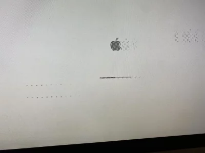

Je rencontre un problème avec mon iMac 27 pouces 2009. J'ai des soucis d'affichages avec des freeze qui sont apparus. Un simple redémarrage me permettait de corriger le problème pendant quelques semaines et ensuite, il n'a plus été possible de démarrer la machine. L'iMac freeze au démarrage sur la pomme avec quelques soucis graphiques étranges...
Il n'est pas encore dépassé totalement donc j'aimerais encore continuer à l'utiliser sachant qu'il a été équipé d'un SSD en remplacement du lecteur DVD. Je cherche donc à identifier le problème avant d'imaginer le faire réparer.
Merci d'avance pour votre aide !

Ca sent le problème de carte graphique.
Elle se change : https://fr.ifixit.com/Tutoriel/Remp...iMac+Intel+27-Inch+(fin+2009+ou+mi-2010)/9553
mais ça n'est pas simple.
En googlant on trouve des sites qui font le travail.
Si tu branches ton iMac sur un écran externe, tu devrais avoir le même problème. Si jamais sur l'écran externe l'affichage est parfait (et affichage moche sur l'iMac), c'est que le problème provient de l'écran de l'iMac.

Je pensais aussi que c'était un problème de carte graphique car j'ai effectivement le même problème sur écran externe.
