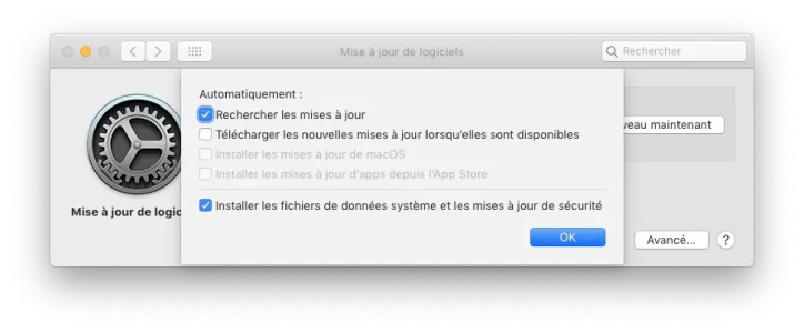

Finalement j'ai trouvé mieux. Il suffit d'entrer la commande suivante :
defaults delete com.apple.systempreferences.plist AttentionPrefBundleIDs
, puis de fermer/réouvrir la session ou redémarrer. L'avantage de cette solution est qu'on peut recocher au préalable la recherche des mises à jour dans les préférences système "Mise à jour de logiciels".
L'article complet ici.

Merci. Reste à attendre qu'une nouvelle mise à jour système se présente, une nouvelle version de Safari par exemple. Normalement la pastille de mise à jour devrait s'activer si on a coché "Rechercher les mises à jour". Bien sûr à ce moment-là si on va dans les préférences Système Catalina sera aussi proposé, mais après avoir fait la mise à jour de Safari il suffira de refaire la manip et exit la pastille.
