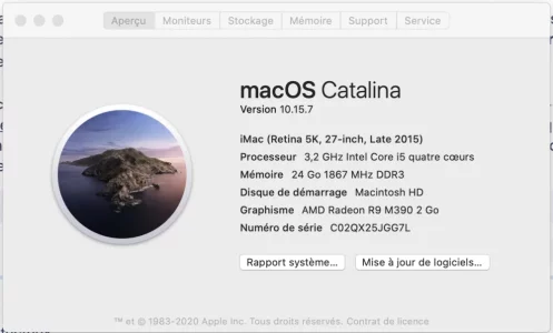

Bonjour à vous,
Je rencontre une problématique assez gênante, et récurrente avec Adobe Illustrator.
Je remarque que Illustrator saccade très rapidement, sur des fichiers pourtant très léger, et je n'en comprends pas la cause...
J'ai fait plusieurs test croisés, avec des anciens fichiers, des fichiers créés pour les test, des fichiers légers, et pourtant les latences sont présentes en permanence, ou à peine au bout de 7-8 éléments vectoriels ajoutés...
Par contre, en mode tracé (CMD+SHIFT+Y), aucunes latences, même sur les fichiers volumineux...
Je suis avec la version Creative Cloud, mise à jour, ma config est pourtant largement suffisante (j'ai changé d'imac il y'a 1 an, qui fonctionnait très bien avec une config inférieure).
Ces latences qui sont apparues il y'a 2-3 mois petit à petit sont des symptômes qui m'avait fait justement refaire une clean install de mon Imac, et la création du fusion Drive (SSD NVME 24 Go + SSD 500 Go) grâce aux bon conseils de @macomaniac. Sans succès, car elles sont toujours présentes.
Donc en théorie : clean Install + fusion drive devrait écarter toute potentielles problèmes logicielles, cela voudrait dire que le problème serait matériel ? Il y'a encore quelques mois, je n'avais aucuns problèmes. Et Photoshop et InDesign n'ont pas cette problématique.
Bon, par contre, Première et After Effects rament à mort à la Prévisualisation, mais je suis néophyte sur ces logiciels, donc je soupçonnerais plus un mauvais usage de ma part (fichiers vidéos trop gros, mauvaise configuration des paramètres) qu'autre chose...
Un avis sur la question ? Quelles sont les autres tests/vérifs que je puisse faire concernant mon problème ?

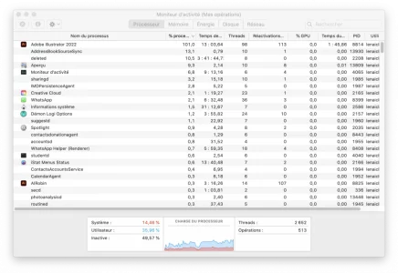

Quand ta machine est très lente, poste des copies d'écran du Moniteur d'activité / onglet Processeur (Toutes les opérations - classement des process par % décroissant) et onglet Mémoire.
Merci pour ta réponse Sly, alors c'était avec le même OS, Catalina du coup.
Concernant le Fusion Drive, c'est avec le SSD-NVME d'origine de l'imac (5k, late-2015) et un autre SSD (Samsung 860 de 1To, et non 500 Go comme j'ai dit dans mon premier post).
Concernant l'activité du processeur, celui-ci passe très rapidement à 100% avec Illustrator lors de ses saccades, par contre, la mémoire reste stable.
J'avais fait des recherches justement sur cette problématique CPU sur Illustrator, mais sans succès. Ce n'est que avec Illustrator que je rencontre cette charge CPU.
A savoir que les saccades étaient déjà présentes, avant la clean Install récente, avec ma configuration légèrement différente, je n'utilisais pas le NVME de 24 Go, mais uniquement le SSD de 1 To.
Poste nous les copies d'écran.
Et 100% d'usage processeur, ça va, sur ta machine à 4 coeurs.

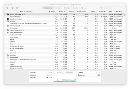

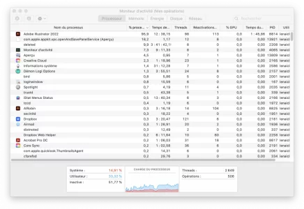

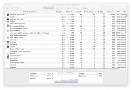

Compliqué de faire des captures d'écran en recréant la problématique, mais du coup, par hasard, j'ai vu (à mon grand désarroi) que tracer un détourage avec la plume faisait laaaaaguer l'Imac de fou ! Passé les 10 premiers points, je me retrouve avec 30/40 secondes de latences... Incroyable ! Bon, au moins, j'ai pu faire quelques captures d'écran plus tranquillement ;)
C'est là où je commence à me poser la question si le problème n'est pas matériel, c'est fou, même mon vieux MacBook de 2012 ne ramait pas comme ça !! Mon fichier contient à tout casser 15 éléments vectoriels plutôt basique, un peu de texte vectorisé et 2 images d'une quinzaines de Mo au format PSD... Et j'ai pas mal de fichiers dans ces formats, c'est le même problème...
J'ose même pas imaginer ce que ce serait avec un fichier complexe >_________>'
Je poste ce que je constate tout simplement. Et oui, il y a des alternatives à la suite Adobe. Sans ces alternatives, je n'aurais jamais pu ouvrir ce travail que j'ai fait il y a 5 ans sur Illustrator et qui aujourd'hui refuse de s'ouvrir. Peut-être que j'aurais dû rester sous l'ancienne version des logiciels Adobe en effet.
Concernant le débat Adobe lourdingue ou non, oui année après année, y'a un côté usine à gaz, oui je sais qu'il y'a certaines alternatives, je travaille petit à petit sur iPad Pro mais certaines méthodes/habitudes ont la vie dure ^^
Et mon questionnement est vraiment sur ce problème de saccades/latences que je rencontre, qui ne devrait pas exister...
    336,9 KB · Affichages: 67
    343 KB · Affichages: 58
    337,4 KB · Affichages: 69
Réactions: Gwen

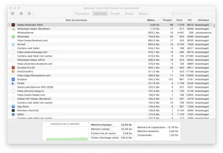

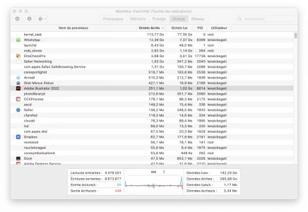

Damn it ! Autant pour moi, voici donc, j'ai également faire une capture côté MEMOIRE et DISQUE tant qu'a faire.

@kec.Libm    1
    350,9 KB · Affichages: 67
    334,3 KB · Affichages: 43
    358,4 KB · Affichages: 48
Suite du rapport :
Problèmes graves:
  Les choses qui figurent ici ont besoin de correction immédiate.
  Gatekeeper désactivé - Le système de sécurité Gatekeeper est désactivé. Cet ordinateur est à risque de l’infection du logiciel malveillant.
  Paniques du noyau - Cet ordinateur signale des paniques du noyau. C’est peut-être à cause d’échec de matériel.
Problèmes légers:
  Les problèmes qui figurent ici n’ont pas besoin de correction immédiate, mais il est possible qu’ils deviennent plus graves dans le futur ou qu’ils soient des occasions d’amélioration.
  SSD trop lent - Le SSD a la mauvaise performance.
  Grande usage de mémoire - Les logiciels utilisent une grande quantité de mémoire.
  Logiciel avec grande usage de l’unité centrale - Il y a eu quelques logiciels qui ont eu grande usage de l’unité centrale.
  Nettoyage - Il y a des fichiers orphelins qui peuvent être supprimés.
  Fichiers sans signature - Il y a des logiciels installés qui manquent de signature. Apple a dit que les fichiers sans signature ne fonctionneront plus par défaut dans une version future du système.
  Logiciels x86-seulement - Cet ordinateur a des logiciels x86-seulement qui pourraient ne pas fonctionner sur les versions futures du système.
  Il y a des extensions de noyau - Cet ordinateur a des extensions de noyau qui pourraient ne pas fonctionner à l’avenir.
Informations matérielles:
  iMac (Retina 5K, 27 po, fin 2015)
  iMac Modèle: iMac17,1
  3,2 GHz Quad-Core Intel Core i5 (i5-6500) unité centrale: 4-core
  24 Go RAM - Possible de l’augmenter
    BANK 0/DIMM0 - 4 Go DDR3 1867
    BANK 0/DIMM1 - 8 Go DDR3 1867
    BANK 1/DIMM0 - 4 Go DDR3 1867
    BANK 1/DIMM1 - 8 Go DDR3 1867
Informations vidéo:
  AMD Radeon R9 M390 - VRAM: 2 Go
    iMac (encastré) 5120 x 2880
Informations des disques:
  disk0 - APPLE SSD AP0032H 24.00 Go (SSD - TRIM: Oui)
  Interne PCI-Express 5.0 GT/s x4 NVM Express
    disk0s1 - EFI [EFI] 315 Mo
    disk0s2 [Disque Fusion APFS] 23.69 Go
      disk2 [Disque APFS virtuel] 773.61 Go (Partagé avec 5 volumes)
        disk2s1 - M********************s (APFS) [Disque APFS virtuel] (Partagé - 531.26 Go utilisés)
        disk2s2 - Preboot (APFS) [Preboot APFS] (Partagé - 88 Mo utilisés)
        disk2s3 - Recovery (APFS) [Restauration] (Partagé - 529 Mo utilisés)
        disk2s4 - VM (APFS) [VM APFS] (Partagé - 3.23 Go utilisés)
        disk2s5 - Macintosh HD (APFS) (Partagé - 11.08 Go utilisés)
  disk1 - 1.0TB OWC Mercury Electra 6G SSD 1.00 To (SSD - TRIM: Non)
  Interne SATA 6 Gigabit ATA série
    disk1s1 - EFI (MS-DOS FAT32) [EFI] 210 Mo
    disk1s2 [Disque Fusion APFS] 749.92 Go
    disk1s3 - B******P (MS-DOS FAT32) 250.07 Go (4 Mo utilisés)
Volumes montés:
  disk1s3 - B******P
    250.07 Go (4 Mo utilisés, 250.13 Go disponsible, 250.01 Go libre)
    MS-DOS FAT32
    Point de montage: /Volumes/B******P
  disk2s1 - M********************s [Disque APFS virtuel]
    773.61 Go (Partagé - 531.26 Go utilisés, 229.24 Go disponsible, 222.93 Go libre)
    APFS
    Point de montage: /System/Volumes/Data
    Disque Fusion
  disk2s3 - Recovery [Restauration]
    773.61 Go (Partagé - 529 Mo utilisés, 222.93 Go libre)
    APFS
    Point de montage: /Volumes/Recovery
    Disque Fusion
  disk2s4 - VM [VM APFS]
    773.61 Go (Partagé - 3.23 Go utilisés, 222.93 Go libre)
    APFS
    Point de montage: /private/var/vm
    Disque Fusion
    773.61 Go (Partagé - 11.08 Go utilisés, 229.24 Go disponsible, 222.93 Go libre)
    APFS
    Point de montage: /
    Disque Fusion

On voit bien ton FD avec le SSD de 24 et l'autre de 1TO.
Pour le petit SSD le Trio est activé, mais pas pour le gros :
Je ne sais pas exactement ce qu'il en est pour le FD… mais je maintiens que je trouve que c'est une aberration de faire un FD avec ces 2 SSD.
Tu as également un certain nombre de planages :
Événements du diagnostic (7-30 dernier jours):
  2022-02-28 00:25:28 com.apple.WebKit.WebContent Usage du processeur élevé (3 fois)
    Exécutable: /System/Library/Frameworks/WebKit.framework/Versions/A/XPCServices/com.apple.WebKit.WebContent.xpc/Contents/MacOS/com.apple.WebKit.WebContent
  2022-02-27 14:58:58 Adobe Illustrator.app Usage du processeur élevé
    Exécutable: /Applications/Adobe Illustrator 2022/Adobe Illustrator.app
  2022-02-25 20:23:26 WhatsApp.app Usage du processeur élevé
    Exécutable: /Applications/WhatsApp.app
  2022-02-25 13:39:13 Panique du noyau
    Détails:
      panic(cpu 0 caller 0xffffff800b012667): "AMDFramebufferSI::setPowerSta
      te(0xffffff803ffe7000 : 0xffffff7f8bd08d76, 0 -> 1) timed out after 45
      622 ms"@/AppleInternal/BuildRoot/Library/Caches/com.apple.xbs/Sources/
      xnu/xnu-6153.141.2.2/iokit/Kernel/IOServicePM.cpp:5296
  2022-02-24 21:49:35 trustd Usage du processeur élevé
    Exécutable: /usr/libexec/trustd
Si tu as du temps devant toi ! je dirais (après avoir de très bonnes sauvegardes) :
  1. casser le FD,
  2. installer ton OS (Catalina) et Illustrator, rien d'autre. Pas de synchro iCould ou autre. Tu testes Illustrator pour voir si tu as toujours tes planages ou ralentissements.
