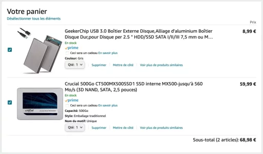

Si tu changes d'avis, voilà le budget pour avoir un bon disque, perso je le ferais :
Réactions: maxou56
La seule petite différence, je prendrais un boîtier USB-C (avantage « futur » sur une machine plus récente, le SSD ne sera pas bridé par l’USB 3.0 à 450Mo/s). Mais c’est un peu plus cher.
