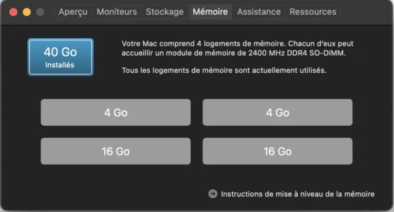

Comment sont installées les barrettes 4+16+4+16, 16+4+16+4 configuration qui conserve de double Channel ou 4+4+16+16, 16+16+4+4?
heuhhh... j'avoue que je n'en sais rien... j'ai fait ça moi-même, voici une capture d'écran

Si tu n'as pas touché au barrettes d'origine, et seulement rajouté les nouvelles c'est normalement la bonne configuration ;)
zut, je sais plus... ça joue sur les performances donc?
Au vu de ta copie écran, je confirme aussi que les barrettes d'origine sont au bon endroit, donc pas de problème de ce côté là.

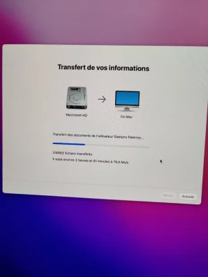

J'ai installé Monterey sur le SSD externe et mon Mac me propose maintenantde migrer les données depuis le disque dur interne de l'iMac vers le SSD. C'est quoi la différence entre ça et le Carbone Copy Cloner?
Locke
What am I doing here?
20 Juillet 2011
39 563
6 014
C'est fou ça de ne pas faire de sauvegarde avant ! Le problème est que macOS Monterey est une version majeure, qu'il n'est pas conseillé de faire une migration d'une ancienne version, car ça réinjectera les problèmes de la version en cours.
Un clone permet de faire une copie conforme à 100 % du disque dur interne et on peut démarrer dessus comme si c'était le disque dur interne, tout sera identique. Si tu installes macOS Monterey dans ton disque dur interne, si cela tourne mal ou ne te plaisait pas, en démarrant depuis le clone, il te suffit de faire un rétroclonage (recopie du clone dans Macintosh HD) avec Carbon Copy Cloner pour retrouver ton disque dur interne dans le même état que tu l'avais laissé.
Au point où tu en es, accepte la migration de tes données de ton disque dur interne et tu verras si macOS Monterey fonctionnera correctement sans générer des dysfonctionnements.

Ouhla... Tu m'inquiètes! L'assistant de migration va effacer mon disque dur interne? J'ai compris que c'était un transfert, donc une copie?
    65,8 KB · Affichages: 24
Locke
20 Juillet 2011
39 563
6 014
Comme mentionné en réponse #12 , ça n'effacera rien du tout, ça rapatriera tes données, logiciels et réglages. Le souci est que si ton ancienne version de macOS était un peu brinquebalante, tu vas retrouver exactement les mêmes dysfonctionnements et avoir fait une installation propre de macOS Monterey n'aura servi à rien !
