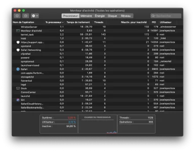

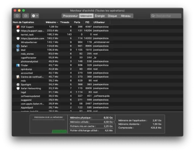

Tu lances le Moniteur d'activité, dans la barre de menu en haut, un clic sur Présentation et tu sélectionnes Toutes les opérations. Tu feras un clic sur la petite zone encadrée en rouge pour que cette icône soit dans ce sens. Ça fera un tri pour ordre croissant...
...tu feras une copie écran des onglets Processeur et Mémoire, ne fais pas défiler, il n'y a que le début qui importe.
Petit rappel pour les copies écran... https://support.apple.com/fr-fr/HT201361 ...dans ta réponse, tu rédiges ton texte, tu sélectionneras tes copies écran, tu sélectionneras Miniature et tu valides ta réponse. Un simple clic dessus les agrandira dans le forum et rendra plus lisible ta réponse.
Par curiosité, tu installeras Malwarebytes et tu feras un clic sur Scan Now. Est-ce qu'il a trouvé quelque chose ? Je pense que oui.

Sinon, en processus, tu as un big problème avec le logiciel PDF Expert qui consomme un peu plus de 1 Go de mémoire, c'est beaucoup trop ! Tu peux faire un petit nettoyage de certains fichiers système avec Onyx, tu laisses cocher par défaut les options qui sont dans l'onglet Maintenance et un clic sur Exécuter, il y aura un redémarrage automatique, c'est normal.
Une fois Malwarebytes exécuté et le nettoyage avec Onyx, refait les copies écran des onglets Processeur et Mémoire.
Tu pense que je devrais supprimer PDF Expert ?
Dans un premier temps le désinstaller. Les nouvelles copies écran n'indiquent pas de problème particulier, c'est bien tout le contraire, la gestion de la mémoire est normale, uniquement que 2,60 Go sur les 8 Go, c'est parfait. Donc, ta version de PDF Expert pose un problème.
