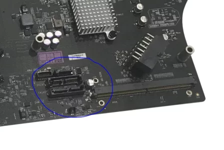

Sinon sur les carte mère d'iMac 2011 tu as 3 ports sata :
1 pour le disque dur interne
1 pour le lecteur de cd
1 qui n'est pas utilisé
dans l'alimentation d'un sata tu as un fil jaune 12 volts 2 fils noir le ground et un fil rouge 5 volt.
L'idée serait de récupérer soit le 12v ou le 5v et 1 ground pour alimenter en continu ton ventilateur en 5volt si tu veux qu'il tourne doucement ou en 12v a plein régime
des cables d'alimentation sata yen as plein les alims de pc ( à vérifier si c'est compatible )
