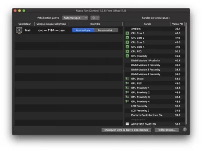

Par curiosité tu installes Macs Fan Control, tu laisses les réglages par défaut et tu fais une copie écran...
...dans mon iMac il n'y a qu'un seul ventilateur, dans le tien il y en a trois et ce sera instructif.

Voilà M'sieur ;)
Je vois que le contrôle du ventilo qui tourne le plus vite est en automatique mais en fait en constant à fond à 3800tr sans tenir compte de la sonde. Je suppose que si je basculais en "valeur basée sur la sonde" il se calmerait probablement. Comme les autres d'ailleurs. J'attends tes instructions ... ;)
Effectivement en le passant en 'Basé sur Ambiant" il se calme de suite. ;)
J'ai tout passé en "Basé sur Ambiant" pour voir les incidences températures.
Quel bonheur de ne plus avoir un hélicoptère dans la pièce ... :)
20mn plus tard les températures baissent ...
Bon ben finalement ça a replanté au bout de 3h après réallumage.
Voici les températures juste après sortie de veille de l'écran :
Et là ce sont les températures après rallumage avec une nouvelle procédure de 5 "cmd + alt + R + P".
A noter que Macs Fan Control était inactif, j'ai du le réactiver pour calmer le ventilo qui était reparti à 3800tr.
