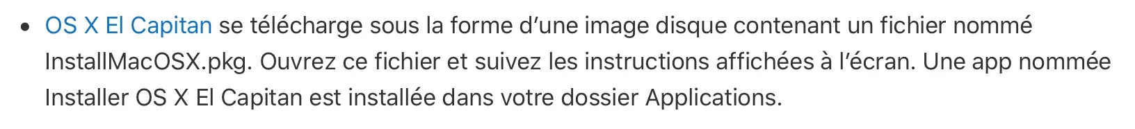

C'est ce que j'ai essayé de faire... mais si je comprends bien la ligne de commande, je devrais avoir une app nommée Installer OS X El Capitan dans Applications et ça, je n'arrive pas à le faire... Quand je lance InstallMacOSX.pkg, j'obtiens :
1. Ce paquet exige l’exécution d’un programme pour déterminer si l’installation est possible. Là je clique "Continuer"
2. Et ensuite nouveau message : Cette version d’OS X 10.11 ne peut pas être installée sur cet ordinateur. Et je ne peux que fermer...
Et le Terminal me donne toujours le même message d'erreur lui aussi.

Tu suis bien ce mode d'emploi ?
Je me souvient l'avoir fait il y a quelques temps (sur Catalina) et ça avait parfaitement bien fonctionné

Oui, oui. A partir d'"Ouvrez ce fichier", j'obtiens les points 1. et 2. dont j'ai parlé.
