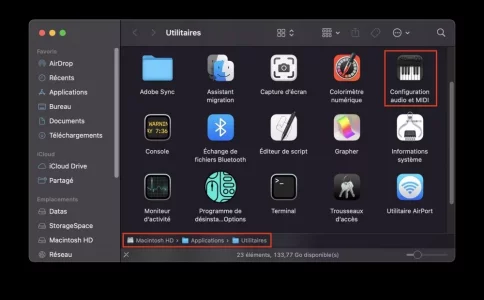

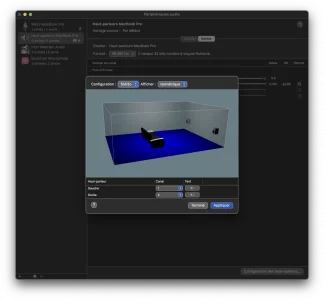

si tu testes avec l'utilitaire "Configuration audio et midi" ça raconte quoi ? les HP direct ? avec le jack ?

Et l'application mentionnée a toujours été au même endroit...

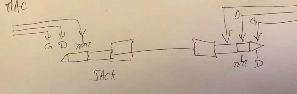

si le jack n'entre pas bien*** côté source, tu envoies juste le canal Droite - en opposition de phase - sur les deux canaux de destination …
tu auras le son droite sur l'enceinte gauche
et le son droite -en opposition de phase- sur l'enceinte droite
donc: dans utilitaire audio et midi tu n'envoies du son que à gauche pour tester:
si t'entends rien c'est bien le jack mal connecté
s'il y a du son qui passe … je sais pas où est le loup
Edit *** comme le souligne Locke: inutile de forcer !!!
