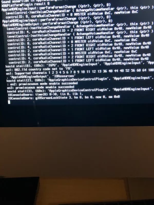

Malheureusement exception confirmée de mon côté... J'ai installé l'OS à partir du MacBook Pro sur le disque dur externe formaté sur schéma de partition GUID. Puis branché le DD sur l'iMac malade, j'ai booté dessus mais après avoir saisi le mot de passe de la nouvelle session fraichement installée, la roue crantée a tourné comme si ça allait , le pointeur de la souris est au bout d'un moment devenu roue multicilore et plus rien ne s'est passé ensuite.
A noter que la Magic Mouse contrairement au clavier n'était pas reconnue. Problème de driver ?
J'ai tenté un mode verbose voici ce qu'il m'a affiché.

Là, je pense à un problème hardware su ton iMac : pour moi il faut que tu ailles faire un diagnostic de la machine chez un APR ou Apple store.

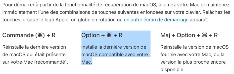

En revanche, j'ai tenté un mode Recovery via Cmd+Alt-R avec le DD externe branché dessus mais sans boot et il propose une install de Catalina
C'est normal, quelque soit l'OS réellement installé sur ton disque :
