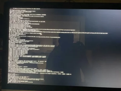

Il y a quelques jours l'iMac ne démarrait plus. Ecran blanc, pas de barre de progression ni de logo Apple.
J'ai tout de même pu démarrer en mode sans extension pour récupérer les quelques données et vérifier la version de l'OS installé. C'était Yosemite.
J'ai décidé de reformater le disque avec une clé usb bootable avec le dernier MacOS disponible pour cette version d'iMac (High Sierra).

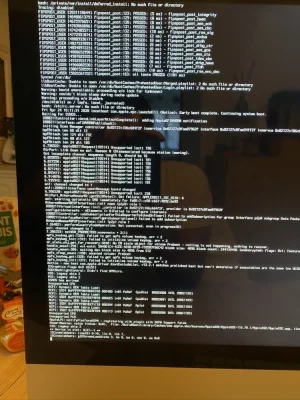

L'installation se passe bien mais une fois terminée l'OS redémarre et reste bloqué sur la barre de progression avec le logo Apple.
Je me suis dit que le SSD était peut-être en cause. Je l'ai donc changé pour un neuf que j'avais chez moi (heureusement !) et mis à la place de l'ancien HDD (pour supprimer aussi la possibilité que le boitier qui remplace le lecteur CD soit en cause).
Réinstallation et idem blocage sur la barre de progression.
J'ai essayé d'installer une version plus ancienne (Sierra) mais idem.
Je précise que je n'ai rien de branché sur le Mac en usb ou autre.
J'ai essayé un fsck -fy plusieurs fois.
J'ai tenté une réinitialisation de la NVRAM x10
Réinitialisation de la SMC
Je peux rentrer en mode sans extension mais impossible à démarrer normalement.
