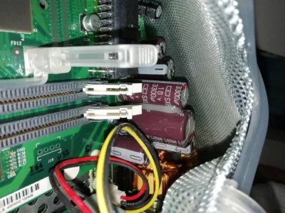

Bonjour je viens de récupérer un imac g3 dv se et son transfo flyback semble endommagé comment en trouver un de remplacement ya t'il des modèles différents ou tous ses transfo sont identiques et je peut le remplacer par un que je trouve cordialement.

Aujourd'hui l'écran n'a pas arrêter de faire des cliquetis comme d'habitude mais beaucoup plus tellement qu'il n'ait pas resté allumé plus de 1 minutes avant de sauter

Bonjour je fais un nouveau post avec ce qu'il fait quand on essaye de l'allumer sûre une vidéo
Avant ce problème son écran s'est mit à clignoter en faisant des bruit de clic pis il ne s'allumer plus pour Info il faisait les bruits de Click de temps en temps mais pas beaucoup

imac g3 dv se carbon 256m de ram
Processeur 450 mhz

Ca me fait quand même penser à la carte PAV… Mais bon

Sur mon iMac où elle avait lâché, rien ne le laissait deviner.
Sauf que après le "gong" l'iMac restait mort…
