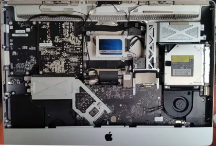

Non, tu peux, si tu n'as pas deux mains gauches, installer un SSD en réutilisant le support d'origine comme je l'ai fait dans mon iMac 27 de 2011...
...par contre il te faudra impérativement installer Macs Fan Control pour gérer la vitesse du ventilateur.

Une fois ouvert, il vaut bien mieux installer un SSD de marque Crucial ou Samsung. Là au moins l'ouverture n'aura pas été vaine, ça donnera un sacré coup de boost, car un SSD à un taux de transfert à minima cinq fois supérieur à un anémique disque dur à plateaux.
