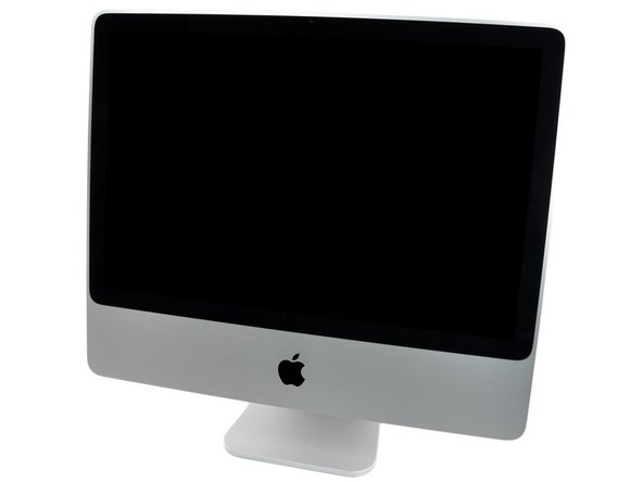

Ne pas oublier que ton iMac mid-2007 date de plus de 10 ans, donc une cure de révision s'impose, tu peux aller faire un tour sur iFixit pour te rendre compte du travail à faire, si tu comptes le garder encore un bout de temps :
NB : Il existe deux modèles en 20 pouces et 24 pouces, mais ce n'est pas précisé dans ton énoncé de départ.

Merci pour ta réponse, il s'agit du modèle 20".
je ne m'en sers plus mais j'aurais aimé le revendre dans un état fonctionnel.
