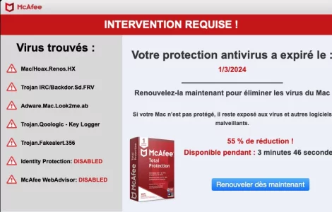

Bonjour et meilleurs voeux
Depuis une semaine je reçois des notifications genre : Mac piraté , corruptions de données ,attaque ransomware , violation securité etc...
J ai acheté un antivirus INDIGO pour Mac j ai analysé de long large il il a trouvé une bricole ( rien de méchant ) mais les notifications arrivent de nouveaux Que faire . Formater et réinstaller le system ou bien mettre la sauvegarde . Ce qui est surprenant c est que lorsque je click sur une notification cela me renvoie pour acheter le logiciel Mcafee

Le bloqueur de contenu était déjà activé et j ai refusé tout le reste . Penses tu que ce suffise ...

Ce que mes petits camarades n'ont pas dit, c'est qu'à 99,99999% tout ça n'est que destiné à te faire paniquer et cliquer sur un lien pourri qui ne t'emmène certainement pas chez MacAfee. Ne le fais surtout pas si jamais tu étais tenté. Ton mac n'est pas (encore, tant que tu ne cliques pas) piraté, seulement un peu infecté.
malheureusement j ai cliquer
Ok malheureusement j ai cliquer dessus
Le rapport etrecheck devrait nous en dire plus si quelque chose a été installé. Par contre si tu as fait plus que cliquer, au hasard rentrer des identifiants la où ça t'a emmené, la première chose à faire est de modifier le mot de passe de cet identifiant partout où il est utilisé (le mot de passe !) si c'est le même (le mot de passe) pour plusieurs sites ce qui est fortement déconseillé !
Non non je n ai rentrè aucun identifiants
