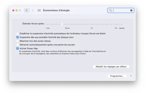

Essaye en décochant suspendre dès que possible l’activité des disques durs peut être :(
Entendu, mais avant j'aimerais être bien sûr que tu as compris mon problème : c'est un problème d'éteignage (volontaire) et d'allumage, pas du tout de mise en suspension d'activité et/ou d'éteignage involontaire (à la suite d'une mise en suspension), nous sommes bien d'accord ? Si oui, tu penses donc que le fait de décocher "Suspendre dès que possible l'activité des disques durs" pourrait avoir un rapport avec le fait pour l'iMac de mettre anormalement plusieurs minutes à se rallumer après avoir été volontairement éteint et laissé volontairement éteint plus de quelques minutes/heures (en opposition à rallumé immédiatement) ?

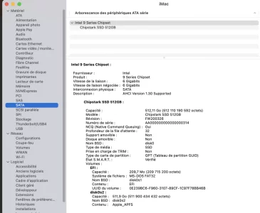

Je crains (dois-je le craindre ?) qu'il ait été installé par l'ancien propriétaire (ou plus probablement par Okamac) puisqu'il est indiqué dans Utilitaire de disque comme étant de marque Chipstark.

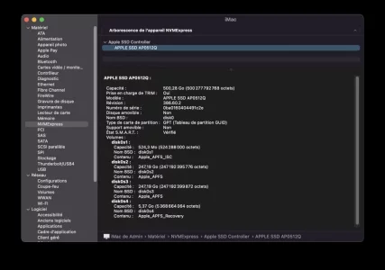

Pour avoir confirmation, tu maintiens la touche alt/option puis un clic sur /Informations système, tu auras ceci...
...si le SSD est d'origine Apple, tu le verras dans NVMExpress, s'il n'est pas visible, il le sera dans SATA/SATA EXPRESS. Fais une copie écran comme la mienne, histoire de savoir ce qu'est ce fameux SSD. Quant à l'installation du SSD par la boutique, je resterais sur une interrogation, mais pencherait plutôt pour l'ancien propriétaire.
Tiens, je remarque que je n'ai pas de volume Apple_APFS_Recovery : c'est normal ?
