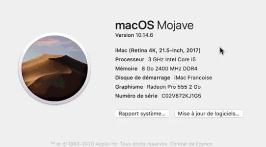

Il est sous Mojave 10.14.6
Pour le disque dur faut que je lui demande.

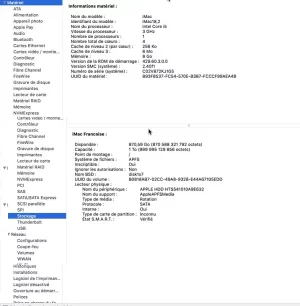

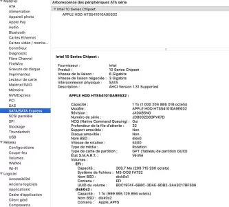

Je n'ai que cette copie d'écran
nouvelle copie d'écran pour le matériel

Cherche pas plus loin : tu es sur un disque dur à plateaux et sur les 21", c'est du 5400 RPM. Je vois qu'il est de plus formaté en APFS, ce qui n'arrange pas les choses.
Il est là, ton problème de "lenteur".
Même pas besoin de démonter quoi que ce soit ! Un petit SSD en externe avec le système dessus devrait changer la vie de cette machine. Littéralement.

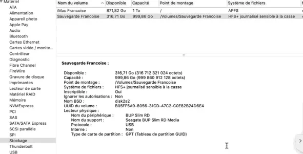

Merci pour vos réponses, je vais voir ce qu'elle a comme disque de sauvegarde externe, peut-être un ssd (avec un peu de chance) ?
Voici une copie d'écran pour le disque dur externe qui lui sert de sauvegarde. Comment voir si c'est un SSD ?
Locke
What am I doing here?
20 Juillet 2011
40 614
6 315
Ca c'est le disque dur interne à plateaux dans le format APFS. Le disque dur USB est dans la copie écran de ta réponse #7 et la marque est Seagate, vu la référence Seagate BUP slim RD Media c'est un modèle classique à plateaux formaté en Mac OS étendu (journalisé).
mike2000
18 Octobre 2006
26
7
ok merci. Donc c'est raté.
