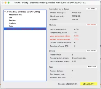

Je possède un iMac Retina 5K, 27-inch, 2017 depuis février 2019... Que penser du logiciel SMART utility ? Celui-ci indique que mon disque HDD est défaillant :o.
J'avais racheté un iMac en février 2019 car mon ancien iMac avait son HDD défaillant (lenteurs, bugs etc).
Que me conseillez-vous ?

Bonsoir Thomas
Ton iMac contient 2 disques (SSD & HDD) - non ? Et c'est le HDD qui est défaillant ?
- les 2 disques ne sont pas associés en mode Fusion Drive ?​
Oui. En fait, j'ai utilisé Smart Utility car j'ai trouvé qu'il y'avait quelques lenteurs aujourd'hui quand j'ouvre un fichier. J'ai fait un reboot qui passe très bien mais on sent que parfois ça accroche. Je précise que mon iMac a été upgradé à 48GO de RAM (contre 16 à l'achat). J'ai installé Mac OS Big Sur (oui je suis très curieux, je voulais pas attendre et je n'ai pas de fichiers importants sur le mac).

diskutil ap listGroups disk2
  • qui affiche le Groupe de volumes logiques apparairant volume-Système & volume-Données

iMac-de-Thomas-2:~ thomasmoreau$ diskutil ap listGroups disk2
+-- Container disk2 C535BF80-5205-4623-BC8B-0DC6ABD5B39C
    +-> Volume Group 2FC7CE0E-8718-4F9A-B71C-EF1B67891F9C
        APFS Volume Disk (Role):   disk2s1 (Data)
        Name:                      Macintosh HD - Données
        Volume UUID:               2FC7CE0E-8718-4F9A-B71C-EF1B67891F9C
        Capacity Consumed:         902931734528 B (902.9 GB)
        APFS Volume Disk (Role):   disk2s5 (System)
        Volume UUID:               CAC0E1F5-0446-4479-A4D5-60358C66348C
        Capacity Consumed:         14018981888 B (14.0 GB)
Le Groupe de volumes logiques est conforme au concept de Catalina (association logicielle des volumes Système & Données). Mais ça ne détermine plus automatiquement le montage du volume-Données au dossier Data du volume-Système > puisque le volume-Système reste en réserve et n'est pas monté (statut de paradigme). Mais au dossier Data de son équivalent-volume monté > qui est le snapshot.
- passe enfin la commande :​
diskutil verifyVolume disk2
  • qui vérifie l'apfs du Conteneur et de ses volumes

iMac-de-Thomas-2:~ thomasmoreau$ diskutil verifyVolume disk2
Started file system verification on disk2
Verifying storage system
Using live mode
Performing fsck_apfs -n -x -l /dev/disk0s2
Checking the fusion superblock
Checking the space manager
Checking the space manager free queue trees
Checking the object map
Checking the Fusion data structures
Checking volume
The volume Macintosh HD - Données was formatted by newfs_apfs (945.200.84) and last modified by apfs_kext (1640.0.0.111.2)
Checking the snapshot metadata
Checking the extent ref tree
Checking the fsroot tree
Checking volume
The volume Preboot was formatted by asr (945.200.100.0.1) and last modified by apfs_kext (1640.0.0.111.2)
Checking volume
The volume Recovery was formatted by asr (945.200.100.0.1) and last modified by apfs_kext (1640.0.0.111.2)
Checking volume
The volume VM was formatted by apfs.util (945.230.6) and last modified by apfs_kext (1640.0.0.111.2)
Checking volume
The volume Macintosh HD was formatted by storagekitd (1640.0.0.111.2) and last modified by apfs_kext (1640.0.0.111.2)
Checking snapshot 1 of 2 (com.apple.os.update-MSUPrepareUpdate)
Checking snapshot 2 of 2 (com.apple.os.update-190312682FDBFD811EAF7E1DE7AA32CC00611E1594F50D161F143E85BF633A4C)
warning: snapshot fsroot tree corruptions are not repaired; they'll go away once the snapshot is deleted
Checking the file extent tree
Checking volume
The volume Update was formatted by com.apple.Mobi (1640.0.0.111.2) and last modified by apfs_kext (1640.0.0.111.2)
Verifying allocated space
warning: MT mapping (0x400000046c9cc -> 0x18d85b5, 1, C) is not completely referenced
warning: MT mapping (0x400000046d3d6 -> 0x18dcc35, 1, C) is not completely referenced
warning: MT mapping (0x40000004743b7 -> 0xf19d54, 1, C) is not completely referenced
warning: MT mapping (0x400000048fec4 -> 0xb5a3f8, 1, C) is not completely referenced
warning: MT mapping (0x400000049039f -> 0xf18179, 1, C) is not completely referenced
warning: MT mapping (0x4000000492445 -> 0xf182d7, 1, C) is not completely referenced
warning: MT mapping (0x4000000492446 -> 0xb4811c, 2, C) is not completely referenced
warning: MT mapping (0x4000000494f44 -> 0xb5b426, 6, C) is not completely referenced
warning: MT mapping (0x40000004951f4 -> 0xf182b8, 1, C) is not completely referenced
warning: MT mapping (0x400000049537d -> 0xf182ea, 1, C) is not completely referenced
warning: MT mapping (0x40000004958a2 -> 0xf180bd, 1, C) is not completely referenced
warning: MT mapping (0x400000049c014 -> 0x1268098, 2, C) is not completely referenced
warning: MT mapping (0x400000049c017 -> 0x126809c, 1, C) is not completely referenced
warning: MT mapping (0x400000049c019 -> 0x126809d, 1, C) is not completely referenced
warning: MT mapping (0x400000049cb00 -> 0x12680fb, 1, C) is not completely referenced
warning: MT mapping (0x400000049cb2d -> 0x126801a, 1, C) is not completely referenced
warning: MT mapping (0x400000049d1dd -> 0x1268106, 1, C) is not completely referenced
warning: MT mapping (0x400000049d1de -> 0x1268029, 1, C) is not completely referenced
warning: MT mapping (0x400000049d1df -> 0x1268108, 1, C) is not completely referenced
warning: MT mapping (0x400000049d1e5 -> 0x1268028, 1, C) is not completely referenced
warning: MT mapping (0x400000049d1ea -> 0x1268056, 1, C) is not completely referenced
warning: MT mapping (0x400000049d693 -> 0x12680b2, 1, C) is not completely referenced
warning: MT mapping (0x400000049d696 -> 0x12680b5, 1, C) is not completely referenced
warning: MT mapping (0x400000049d69c -> 0x12680b8, 1, C) is not completely referenced
warning: MT mapping (0x400000049d741 -> 0x1268143, 2, C) is not completely referenced
warning: MT mapping (0x40000004a1849 -> 0xf18242, 1, C) is not completely referenced
warning: MT mapping (0x40000004a184f -> 0xf1825c, 1, C) is not completely referenced
warning: MT mapping (0x40000004b73a9 -> 0xf18178, 1, C) is not completely referenced
warning: MT mapping (0x40000004b73ca -> 0xf18029, 1, C) is not completely referenced
warning: MT mapping (0x40000004baa3a -> 0x1045b61, 1, C) is not completely referenced
warning: MT mapping (0x40000004baa96 -> 0x1045b69, 1, C) is not completely referenced
warning: MT mapping (0x40000004e7048 -> 0xf1847a, 2, C) is not completely referenced
warning: MT mapping (0x40000004e8cb1 -> 0xf18062, 1, C) is not completely referenced
warning: MT mapping (0x40000004ed55e -> 0xb62289, 5, C) is not completely referenced
warning: MT mapping (0x40000004ed57b -> 0xf18209, 1, C) is not completely referenced
warning: MT mapping (0x40000004ee976 -> 0xf18308, 1, C) is not completely referenced
warning: MT mapping (0x40000004ef73b -> 0xf18441, 1, C) is not completely referenced
warning: MT mapping (0x40000004ef73c -> 0xb625e3, 8, C) is not completely referenced
warning: MT mapping (0x40000004ef75d -> 0xf18443, 1, C) is not completely referenced
warning: MT mapping (0x40000004ef7d3 -> 0xb6266f, 5, C) is not completely referenced
warning: MT mapping (0x40000004efaa9 -> 0xf1844c, 1, C) is not completely referenced
warning: MT mapping (0x40000004efaaa -> 0xb62755, 8, C) is not completely referenced
warning: MT mapping (0x40000004efacb -> 0xf1844e, 1, C) is not completely referenced
warning: MT mapping (0x40000004efd23 -> 0xb62824, 16, C) is not completely referenced
warning: MT mapping (0x40000004f203c -> 0xf18469, 1, C) is not completely referenced
warning: MT mapping (0x40000004f2872 -> 0xf184c6, 1, C) is not completely referenced
warning: MT mapping (0x40000004f31ac -> 0xb62d9d, 10, C) is not completely referenced
warning: MT mapping (0x40000004f355a -> 0xf184d0, 1, C) is not completely referenced
warning: MT mapping (0x40000004f355b -> 0xb62e78, 8, C) is not completely referenced
warning: MT mapping (0x40000004f357c -> 0xf184d2, 1, C) is not completely referenced
Too many warnings of this type generated; suppressing subsequent ones
The volume /dev/disk0s2 appears to be OK
Finished file system verification on disk2
Pas d'erreur pour les 6 volumes. On voit que le volume-Système a 2 snapshots de type : com.apple.os.update => qui doivent permettre le montage du volume snapshot de démarrage.
- il y a des avertissements à la fin concernant l'allocation d'espace de blocs (aux volumes). Ce qui concerne le spaceman ou gestionnaire de l'allocation des blocs. Peut-être réparable en faisant un S.O.S. sur le Conteneur global (à afficher à la pastille Présentation) dans l'Utilitaire de disque de la session de secours.​
À part le fait que Big Sur complique encore davantage la séquence de démarrage => je ne vois pas d'anomalies. Tu as quand même 903 Go d'occupation du volume-Données > ce qui est conséquent.
- est-ce que tu sens des anomalies de fonctionnement ?​
Ces données sont sauvegardées sur un autre DD externe. Je parle des 903 GO. Après, les quelques lenteurs que je peux ressentir sont assez aléatoires aussi. Est-ce que cela peut venir de la beta de macOS big sur ? et est-ce que je dois tenir compte de Smart Utility qui dit que le disque HDD est défaillant ?
Je ne connais pas le logiciel Smart Utility > mais je suppose que son avertissement n'est pas à négliger. C'est toujours le HDD le maillon faible d'un Fusion Drive.
- qu'est-ce que tu envisages de faire ? - attendre en sauvegardant quotidiennement => pour voir si des ralentissements plus prononcés se manifestent ?​
