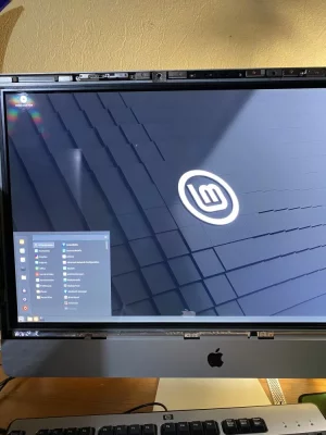

Mais je peux installer Linux et même w10(mode sans échec). Auriez vous une idée

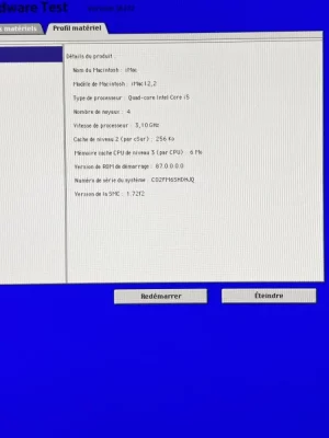

Apple Hardware Test ne décèle aucun problème ?

Oui, il a fonctionné avec lion à la première réinstallation ensuite j’ai installé Maverick il fonctionnait. J’ai changé le disque dur. J’ai essayé toutes les manip. J’ai créé des clés USB j’ai même flashé ma carte vidéo mais impossible d’installer macOS. Le mode récup ne se déclenche pas.
System:

Et tu veux faire quoi avec ton disque dur interne de 1 To qui est formaté en ext4 en MBR ? Ça c'est très bien pour une version de Linux, mais en aucun cas pour une version d'OS X ou de macOS. Ton problème est que tu as effacé la partition de récupération ainsi que la structure d'OSX et tu n'as pas d'autre choix que de démarrer depuis une clé USB d'installation d'OS X ou de macOS en maintenant longuement la touche alt. Si tu ne vois pas la clé USB, alors celle-ci a été mal réalisée et il te faudra recommencer depuis un autre Mac.
Si tu démarres en maintenant les touches shift+alt+cmd+R et que tu ne vois pas une icône d'un globe tournant indiquant une connexion sur les serveurs d'Apple, il te faudra te connecter avec un câble Ethernet. Par défaut, il te faut voir une fenêtre avec 4 outils comme celle-ci...
