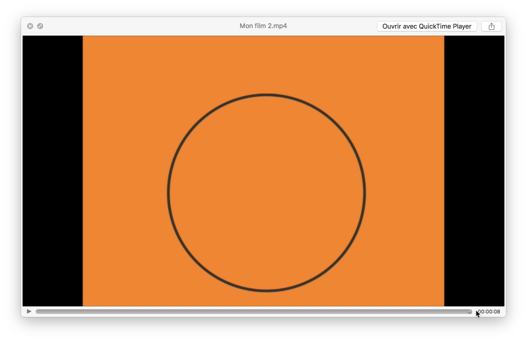

Je viens de réessayer avec iMovie 10.1.8
Comme vous pouvez le constater; le format de la video est bien 4/3
Par contre.. il y a un mais... une fois la video créée, je ne trouve aucun moyen de l'exporter dans ce format. Les seuls formats proposés sont des formats 16/9
Je pense qu'il faut se résigner à ne plus pouvoir créer de video 4/3.
Au mieux on a une video 4/3 incluse dans un format 16/9 avec des bandes noires à droite et à gauche.

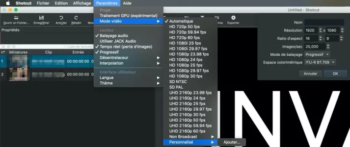

J'ai un écran dans ma sallte d'attente samsung vertical. Il me faut un affichage de hauteur 1920 et 1080 de largeur. Est ce possible avec Imovie ? Merci
JLB21
22 Novembre 2007
6 433
737
Malheureusement, ça ne collera pas, iMovie c'est du 16:9 horizontal et rien d'autre.
Télécharge Shotcut. Ce logiciel gratuit te permettra de créer le format vertical souhaité :
