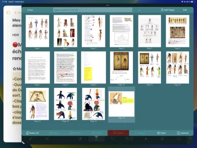

En fait, je n’ai pas vraiment trouvé comment copier coller, mais j’ai une autre solution qui est de mettre une page avec la photo à copier.
-Convertir l’image qui est dans l’appli Photos de l’iPad en PDF
-Ouvrir PDF Converter, sélectionner le fichier converti et l’ouvrir ds Goodreader en haut, à droite > icône carrée, avec flèche qui sort.
-Cliquer sur les quatre petits carrés sur la barre horizontale du bas pour visualiser toutes les pages du doc GoodReader
-cliquer en bas, à droite sur "append" et dans la fenêtre qui s’ouvre aller dans mes documents et descendre en bas sous les dossiers pour trouver le fichier PDF créé.
La page avec la photo, s’installera en bout de chaîne du doc.

J’ai trouvé une autre solution peut-être plus simple et qui finalement est logique puisque Goodreader utilise des PDF.
De toutes façons, Il ne semble pas qu’il soit possible de copier coller une image directement dans une page de Goodreader.
Il faut créer une page PDF où se trouve la où les images et l’importer dans GoodReader.
Aller dans un PDF Expert
Créer une nouvelle page
Aller ds le menu "insérer" > sélectionner "image"
Dans la fenêtre de Photos qui s’est ouverte chercher la photo concernée
La sélectionner, elle s’installe
Éventuellement modifier la taille avec les poignées.
Enregistrer la page
Partager > Goodreader
Dans Goodreader :
