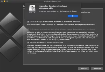

Je me tourne vers vous après plusieurs jours de recherches infructueuses. J'ai vu d'autres personnes avoir le même type de problème mais aucune solution n'a fonctionné de mon côté.
Alors pour vous décrire le problème, j'ai un imac 27" de fin 2013 qui avait initialement un fusion drive de 1to. Windows tournait parfaitement, je n'avais eu aucun soucis avec l'assistant bootcamp (à l'époque j'avais installé windows 7 via bootcamp puis avait fait la mise à jour pour le 10 directement sur la partition windows).
Par manque de place j'ai décidé de faire changer mon disque dur fusion drive 1to par un disque SSD de 2to via un revendeur agréé apple.
J'ai récupéré mon mac et ai lancé la récupération de mes données via time machine. Jusque là tout va bien du côté ios j'ai tout récupéré et je me décide donc à me lancer dans la réinstallation de windows... Je télécharge l'iso de windows 10 via le lien direct présent sur le site d'Apple et au moment de lancer l'assistant bootcamp celui-ci me refuse systématiquement ma clé usb et me met le message suivant (voir capture d'écran).
J'ai tenté plusieurs clés usb, et le résultat est le même. Je précise qu'il s'agit d'une clé de 32GB au format USB 3.0. J'ai tenté de la formater en de multiples formats, le résultat est le même...
J'ai également essayé de décocher l'option "créer un disque d'installation" mais il me demande toujours une clé usb.

Déjà essayé et le résultat est le même :(. Par contre on ne peut pas sélectionner un autre schéma de partition lors du formatage, ce n'est pas proposé.
L'assistant bootcamp me remet systématiquement la clé usb en ExFAT après chaque tentative...

Dans Utilitaire de disque > menu Présentation, choisir "Afficher tous les appareils". Ensuite, se positionner sur la ligne supérieure de la clé usb, faire effacer et choisir :
  • format ExFAT
  • schéma MBR

Au temps pour moi, avec vos explications j'ai pu formater en effet avec le schéma MBR, merci.
Par contre la finalité reste la même, l'assistant bootcamp continue de me lancer le même message capturé plus haut :(

Vous avez essayé en ne cochant que la première option dans Assistant Boot Camp ? À savoir création de la clé USB, tout le reste étant décoché ?
Laura0095
22 Janvier 2020
17
35
Oui, il me met le même message d'erreur. "Impossible de créer votre disque USB démarrable. Une erreur s'est produite lors du formatage du disque".
J'ai eu une petite avancée en décochant la première option en laissant uniquement télécharger et j'ai réussi à aller jusqu'à l'étape du choix de partitionnement du disque. Mais quand je valide il me met le message suivant : "Disque USB ou DVD d'installation de windows 10 64 Bit nécessaire".
Et là en insérant mon dvd bootable ou ma clé usb bootable faite via un pc rien ne se passe il laisse ce message affiché.
#Edit : Il me met également ce message aléatoirement (voir capture)
