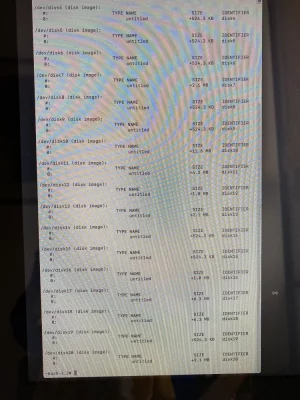

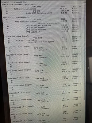

CMD+R > terminal > diskutil list et voici les photos de cette liste que je vous joins. je n’arrive pas à me connecter à mon compte via safari au site macgénération sur ce late Imac 2009 car me dit il “ce n’est pas un site approuvé parental”
Ensuite je ne sais pas ce que je dois faire – car le container n’est pas le même dans ma liste que dans celle postée dans ce post.
Pourriez vous m’aiguiller à partir de là car je ne comprends pas du tout ce que je suis en train de faire.
    219,2 KB · Affichages: 95
    182,7 KB · Affichages: 93
