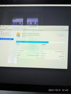

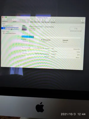

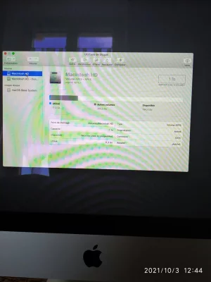

Ci joint des photos de l'état des disques
Photo 2
Photo 3
@cedric85
Regroupement de 4 réponses en 1 réponse. A l'avenir, tu peux insérer plusieurs images/photos dans une même réponse. ;)
Bonjour cedric
Tes photos du panneau de l'Utilitaire de disque de la session de secours --> montrent qu'un dédoublement de volumes : volume-Système / volume-Données a bien eu lieu - conformément à l'OS Catalina. Donc l'installation de cet OS a été engagée > même si elle n'a pas été complètement finalisée.
- quel était l'OS installé au départ ? High Sierra ? - Mojave ?​

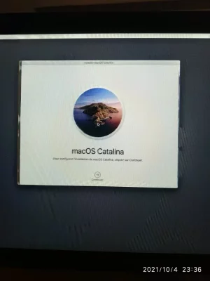

Lorsque je lance " réinstaller l'os" il me propose Catalina. J'avais la première fois lancé via cmd+r et maintenant il ne se lance qu'avec la "planète" qui tourne au début. Désolé de mon manque de connaissance et encore merci pour ton aide, sincèrement.

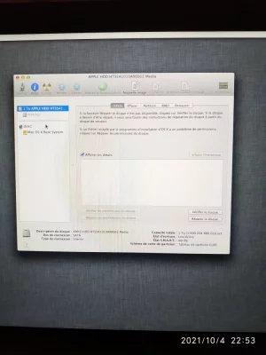

Désolé je n'avais pas refait l'utilitaire de disque avec cette session et comme tu me l'indique... Je ne vois plus mes deux volumes .
    118,5 KB · Affichages: 83
Non : tu es simplement dans une session de secours d'usine qui ne reconnaît pas l'apfs.
- si tu redémarres (Menu  > Redémarrer) > avec les 2 touches ⌘R (cmd R) pressées --> est-ce que tu vois s'afficher une  directe (démarrage sur l'OS de secours du disque) ou un globe terrestre (redémarrage par internet sur l'OS de secours d'usine) ?​
D'accord. Il doit y avoir un problème invalidant le démarrage via ⌘R sur l'OS de secours du disque. Auquel cas > ce type de démarrage est converti en un démarrage par internet qui va te reconduire à une session de secours d'usine (4 Utilitaires OS X).
- si c'est le cas > redémarre encore une fois > mais tiens cette fois-ci pressées les 3 touches ⌘⌥R (cmd alt R) = démarrage par internet alternatif > qui devrait télécharger en RAM un OS de secours Catalina et ouvrir une session de secours correspondante où l'apfs sera reconnu. Confirmes-tu alors que tu as une option : "Réinstaller macOS" proposant d'installer Catalina ?​

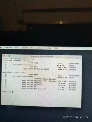

Je te confirme que suite au démarrage via cmd alt R lorsque je lance "réinstaller macOS" il me propose Catalina (ci joint photo 1. Je fais la commande demandé également, ci joint photo 2.
    106,3 KB · Affichages: 91
    119,1 KB · Affichages: 95
Je suis désolé mais le biberon d'une petite princesse de deux mois, m'oblige à arrêter là pour ce soir. En attendant je te remercie une nouvelle fois pour le temps consacré et je te souhaite une excellente soirée j'espère que l'on pourra continuer mon "sauvetage" ensemble demain.
Tu es dans la bonne session de secours : celle qui prend en charge l'apfs. On voit le Conteneur apfs de 1 To > avec une distribution à 5 volumes de type Catalina.
- de type Catalina > mais invalide néanmoins. Car les 2 volumes auxiliaires Preboot (destiné au prédémarrage) & Recovery (destiné au secours) --> sont vides (25 Ko & 20 Ko). Rien d'étonnant alors que tu n'aies pas pu démarrer sur un OS de secours Catalina du disque. Et car le volume-Système Macintosh HD n'a lui-même qu'une taille de 8,3 Go > là où un volume-Système valide de Catalina dooit avoir une taille de 11,1 Go. Tout donne à penser qu'une installation de Catalina s'est trouvée engagée > puis a avorté en cours d'exercice pour une raison inconnue.​
- l'ancien volume de démarrage unique de ton OS Mojave a été renommé : Macintosh HD - Données. Il a une occupation de 203,5 Go --> ce qui veut dire que toutes tes données s'y trouvent préservées intactes. S'il le fallait --> il serait possible de les sauvegarder via une commande de clonage du terminal. Ce - en commençant par repartitionner (non destructivement) le Conteneur de 1 To --> pour créer une partition indépendante en bas de disque avec un volume de taille suffisante pour héberger les 203,5 Go du clone.​

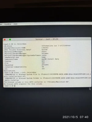

Bonjour, j'ai lancé les commandes ce matin avant d'aller au travail et je ne pourrais faire d'autres manipulation que ce ce soir maintenant. En attendant, je te souhaite une excellente journée.
    109,6 KB · Affichages: 88
