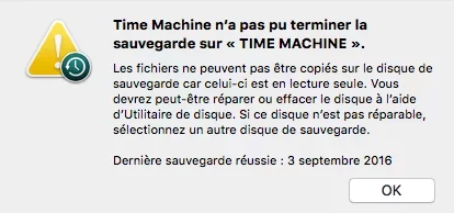

De retour avec ce fameux disque dur externe. Après avoir fais une première sauvegarde time machine avec succès, aujourd'hui il m'en impossible d'en refaire une. je reçois ce message lors de l'essai de la sauvegarde :
Puis TimeMachine m'indique que le disque est en lecture seule ce qui rend impossible la sauvegarde.
J'ai déjà tenté de réparer le disque via diskutil mais sans succès.
N'ai-je seulement l'unique option du formatage ? Ce qui ne m'arrange pas vu le temps nécessaire pour faire une sauvegarde TM de zéro...
Merci pour vos lumières :D

Salut Nicola6
Alors toujours le même ? - alors toujours le même...
Tautologie que j'explicite ainsi : c'est toujours le même disque qui pose problème > j'ai l'impression que les blocages logiques proviennent de problèmes physiques à la base > ta dernière sauvegarde «Time Machine» date du 1er Septembre et est donc ancienne > il est par conséquent dispensable que tu cherches à la récupérer > si une réparation diskutil échoue : inutile de s'acharner.
Tu peux :
- a) réinitialiser le disque entier (table GPT > format JHFS+). S'il y avait encore un blocage pour le faire via l'«Utilitaire de Disque» > refais l'opération gpt telle que je te l'avais détaillée (attention : fais bien un diskutil list avant pour savoir quel est le n° exact du disque --> s'il est toujours identifié comme disk1 ou autre chose. Changer le chiffre du disque s'il y a lieu).
- b) afin d'opérer une sauvegarde accélérée : abandonner «TimeMachine» > télécharger et installer ☞Carbon Copy Cloner☜ (payant - mais démo utilisable gratuitement un mois sans limitations fonctionnelles). C'est un logiciel de clonage en tous points excellent. Tu crées une nouvelle tâche (bouton +) telle que : "source" = le volume Macintosh HD sans exclusive > "destination" = le volume reformaté de ton HDD-DDE > "Cloner" > à la fin, dire OUI quand «CCC» demande s'il doit créer aussi un clone de la partition de récupération sur le disque de destination.
[NB. Si «TimeMachine» a réquisitionné ce disque pour des sauvegardes > peut-être passer au départ par «TimeMachine» pour le libérer de cette assignation.]
- c) commencer de te mettre à admettre (c'est ce qu'on appelle : une « prise de conscience graduelle »
) que ton ancien HDD utilisé comme DDE n'offre plus toutes les garanties de fiabilité pour accueillir des sauvegardes...​
Nicolas6
Membre junior
14 Décembre 2011
34
Merci Macomaniac, c'est bien ce que je craignais. Je vais réinitialiser le dde puis effectuer un clonage avec Carbon Copy Cloner en attendant de racheter un autre disque...

Repairing file system
File system check exit code is 8
Updating boot support partitions for the volume as required
Error: -69845: File system verify or repair failed
Underlying error: 8: POSIX reports: Exec format error
J'essaie la réparation du disque entier et non plus la partition endommagée et :
diskutil repairvolume /dev/disk1
Error starting file system repair for disk1: Invalid request (-69886)
donc impossible de réparer :(...
J'ai essayé aussi par l'utilitaire de disque de formater complètement le DD et là non plus, le processus d'effacement a échoué, impossible de démonter le disque,
je n'ai même pas pu depuis l'utilitaire, repartitionner (j'ai essayé dès fois que... ) la journalisation n'est pas activée (alors qu'elle l'était) et impossible de le faire, le choix dans le menu reste grisé.
Donc voilà où j'en suis, il est évident que si je pouvais réparer ce disque et récupérer ce qu'il y a dessus (au moins la partition Mac...) ou alors le formater complètement...
Si Macomaniac, qui a l'air d'être super balaise, peut me conseiller, à moins que mon disque soit totalement HS...
Merci d'avance ;)
