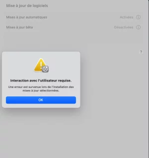

J'ai actuellement un problème pour faire la mise à jour macOS version 13.6 ?
Quelqu'un voudrait bien m'aider.
Merci.
    129,5 KB · Affichages: 26

Tu peux télécharger la version intégrale de macOS Ventura depuis l'App Store :
puis le ré-installer par dessus lui-même sans rien effacer.
J’ai formaté le disque !
J’avais fait un test sur un disque dur externe, sans avoir un macOS installé sur le disque interne est donc il n’y avait pas d’utilisateur installé.
Il était impossible de fair les mises à jour sur le disque dur externe.
Même s’il y avait un nom d’utilisateur dans le disque dur externe.
C’est un peux compliquer à bien expliquer !
C'est effectivement assez incompréhensible...
Si ton Mac démarre sur macOS installé depuis le disque dur externe, alors tu devrais pouvoir télécharger l'installateur de Ventura et installer ce dernier sur le disque interne, même s'il a été formatté.
Oui, oui c’est possible :)
Mais par contre pour le disque dur externe impossible de mettre à jour si il y à pas un macOS installé dans le disque interne, car problème avec l’ Utilisateur.
