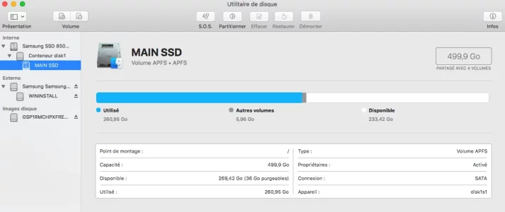

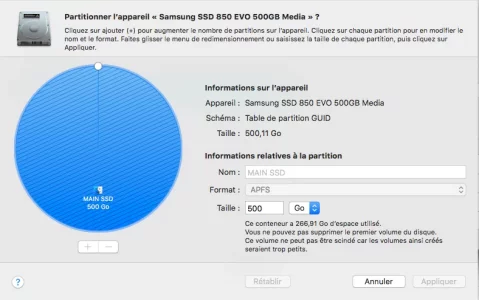

Je cherche à partitionner mon disque dur interne.
Mais après avoir appuyer sur partition, il m'interdit de créer une partition supplémentaire avec un message ' volume trop petit' : cf image
Je ne comprends pas trop car j'ai 240 Go d'espace libre.
Il doit y avoir un blocage quelque part...
Est ce que quelqu'un a déjà eu ce genre de pb ?
Merci.
    46,8 KB · Affichages: 418
    25,4 KB · Affichages: 349
Il y a déjà des données sur ton disque dur.
Normalement, en HSF, le seul moyen de ne pas les effacer en créant une partition est d’utiliser le bouton +. Si tu sélectionnes un des préréglages avec un nombre de prédéfini de partitions, tu perds tout.
Mais tu es en APFS, le nouveau système de fichiers avec ce qui peut ressembler à un bogue. En effet, tu devrais pouvoir, THÉORIQUEMENT, avec l’utilitaire à ta disposition
- soit rajouter un volume au conteneur APFS (ce qui fonctionne très bien).
- soit partitionner. Chose que je n’ai jamais réussi à faire. J’ai systématiquement le message que tu as.
Il reste donc le terminal.
Ou, tout dépend ce que tu souhaites, le volume supplémentaire

J'aimerai en fait créer un partition supplémentaire en prenant 100Go de ma partition principale pour en faire ensuite une partition pour l'installation d'un windows complémentaire ( Win 7).
Par console , tu signifies quoi ? quelles sont les commandes pour forcer le partitionnement sans écraser mes données ?
:coucou: oyapoque
...partitionner [un Conteneur apfs]. Chose que je n’ai jamais réussi à faire
Suppose que ton SDD d'une capacité de 500 Go soit disk0. Sa partition principale disk0s2 exporte un Conteneur apfs de 500 Go indexé disk1. Les 4 volumes de ce Conteneur totalisent 250 Go de données (surtout comprises dans le volume principal Macintosh HD). Tu souhaites partitionner le Conteneur (et la partition disk0s2 du SSD qui lui sert de base) non destructivement pour les données des volumes. Disons pour créer une nouvelle partition de 100 Go montant un volume Brol dans un format Mac OS étendu journalisé classique.
Normalement la commande :
diskutil ap resizeContainer disk1 400g jhfs+ Brol 0b
  • opère exactement ce repartitionnement. Tu appelles diskutil > la spécification ap (qui abrège apfs) > le verbe spécialisé resizeContainer (redimensionner le Conteneur apfs) > l'index de disque du Conteneur-cible (disk1 ici) > la taille à laquelle on veut le réduire (400g ici) > puis une triplette [format][nom][taille] définissant la partition à créer avec l'espace libéré : format = jhfs+ > nom = Brol > taille = 0b (0_byte) dont la valeur est lue ainsi : "utiliser tout l'espace libre disponible sans en excepter aucun byte --> pour créer la nouvelle partition".
S'il n'y a pas de facteurs bloquants (genre : erreur interne au système de fichiers apfs ou sur-occupation clandestine du volume due à une rétention d'espace de blocs par des snapshots) --> alors la commande s'exécute régulièrement. Si elle ne le fait pas > c'est l'indice qu'un facteur bloquant interfère et la lecture de l'affichage retourné par la commande de redimensionnement avortée donne souvent un indice de ce facteur. Qu'il convient alors de supprimer avant de repasser la commande.

Hello Oyapoque. Je viens de faire ta manip pour te donner l'état des mon disques interne.
Ce que je souhaite faire, c'est créer 100Go dispo pour une partition Windows 7.
Mon Boot Camp a l'air de bloquer , comme mon utilitaire de disque... la partition semble impossible.

DEUXIEME COMMANDE: il trouve mes sauvegardes TIME MACHINE
com.apple.TimeMachine.2018-07-01-011157
com.apple.TimeMachine.2018-07-01-095625
com.apple.TimeMachine.2018-07-01-102512
com.apple.TimeMachine.2018-07-01-125504
com.apple.TimeMachine.2018-07-01-174251
@macomaniac:
Dis moi, comme le but de créer cette deuxième partition est d'installer un windows 7 dont j'ai l'image ISO : faudra t'il que je passe par Bootkamp ( qui lui non plus ne voyait pas assez de place pour créer la partition windows 7 ?
Je vois que tu as 5 instantanés.
Pour la commande précédente --> tu n'as pas attendu la fin d'e son exécution (qui est très lente). Repasse donc la commande :
sudo find -x / -d 1 -regex '.*[^\.\].*' -exec sudo du -shx {} +
  • et attends aussi longtemps qu'il faudra --> jusqu'au réaffichage de l'invite de commande : Mini-de-Franck:~ franckmaury$ en signal de complétion
Reposte alors le tableau complet.
Note : je peux déjà prédire que les snapshots actuels ont un effet pervers > qui est de "retenir comme occupé" un espace notable de blocs dans le volume. Une fois supprimés > l'Assistant BootCamp ne devrait plus voir de difficultés à repartitionner lui-même le Conteneur apfs.
EFFECTIVEMENT, il y avait une suite ( je te l'envoi en 2 tronçons car + 5000c):

Tu as donc 208 Gi = 223 Go de fichiers recelés dans le volume de démarrage > alors que 261,6 Go de blocs sont alloués comme "occupés" au volume. Ce qui fait une sur-allocation de 38,6 Go > laquelle est due aux 5 snapshots listés.
Passe la commande :
sudo tmutil thinlocalsnapshots / 99000000000 4 ; say 'ENFIN TERMINÉ LA PURGE'
  • la commande supprime énergiquement les snapshots ; attends d'entendre une voix déclarer : "enfin terminé la purge" en signal de complétion
Cela fait > passe la commande :
df -H /
  • qui mesure l'occupation des blocs du volume démarré
Poste ce tableau.
Passe la commande :
df -H /
Poste ce tableau.
Ok pour faire ca, mais la seule sauvegarde que j'ai , c'est les sauvegardes TIMEMACHINE sur mon DDUR externe. Il n'y a pas un risque de ne pas pouvoir restaurer depuis mon DDUR externe si pb ?
Ta prochaine sauvegarde TM ne récupérera pas des états "passés" du volume de démarrage (qui se trouvaient archivés par les instantanés) > mais seulement son état présent lors de la sauvegarde -->
  • est-ce que ça te pose un problème ?
non aucune. Il me faut le dernier état. Donc, si je passe ta commande, je garde l'état présent de sauvegarde de mon DDUR è- si je comprends bien.
Mini-de-Franck:~ franckmaury$ df -H /
/dev/disk1s1   500G   229G   265G    47%  916933 9223372036853858874    0%   /
PURGE EFFECTUEE
