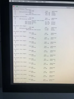

Je possède un iMac dont le disque dur a été changé il y a quelques années par un nouveau SSD et récemment, il ne s'allumait plus. J'ai donc relancé le Mac en appuyant sur les touches cmd + R afin de réinstaller l'OS. J'ai ensuite voulu réinitialiser les données afin d'essayer de le remettre à neuf, on va dire. Cependant, tout a été supprimé sauf qu'un message d'erreur s'est affiché à l'écran me disant que le disk1s3 n'a pas pu être démonté car il est utilisé par le processus 0. Je ne peux plus ni effacer le disque, ni réinstaller l'OS car lorsque je tente de le ré-installer, le disque dur n'apparait plus.
Si quelqu'un sait comment réussir à effacer toutes les données ainsi que réinstaller l'OS, je suis partant. N'hésitez pas s'il vous faut plus d'infos.
Je vous met en pièce jointe une photo lorsque je tape la commande diskutil list :
Merci d'avance
Bonjour timobnlt
Tu ne peux pas effacer le disque entier > car tu es démarré sur le volume OS X Base System d'une image-disque BaseSystem.dmg recelée dans le volume Recovery du Conteneur. Volume Recovery forcément monté et indémontable par conséquent => ce qui rend le Conteneur impossible à supprimer. Ce n'est qu'à partir de l'OS Mojave qu'une implémentation fait démarrer sans faille en mode secours local > non sur l'image-disque BaseSystem.dmg originale du volume Recovery > mais sur son clone exécuté à la volée en RAM => démarrage de secours en indépendance du disque permettant alors d'effacer le disque interne avant réinstallation.
- par ailleurs > tu pourrais créer un volume Macintosh HD dans le Conteneur apfs comme destination de réinstallation. Mais un bogue du programme d'installation de High Sierra (spécifiquement) fait avorter une installation > si les volumes Preboot & Recovery d'une installation antérieure sont déjà présents dans le Conteneur - comme c'est le cas ici. Comme tu peux le voir => avec l'OS High Sierra on n'est jamais déçu du voyage au pays des em..... bêtements.​
Mais pour tout blocage > on peut toujours imaginer un plan B de déblocage. Ce que je te propose avec ce qui suit.
- passe la commande :​
diskutil ap resizeContainer disk1 500g jhfs+ BOOT 0b
  • la commande rétrécit le Conteneur à la taille de 500 Go > et crée une partition indépendante en queue de disque d'environ 11 Go portant un volume BOOT en format jhfs+ classique

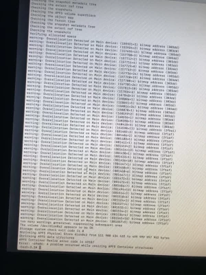

Merci pour ta réponse,
J'ai tapé la commande ci-dessus et j'ai obtenu l'erreur suivante :
    223 KB · Affichages: 157

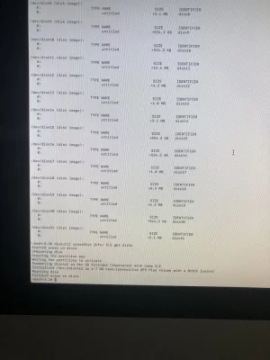

J'ai branché la clé, elle s'affiche en disk4. Je met ci-joint la photo du tableau des disques.
    147,8 KB · Affichages: 136

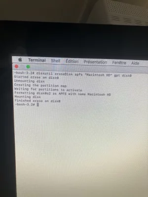

D'accord merci je viens de lancer la commande, cela a fonctionné. Je vous poste le retour ci-dessous
    130,7 KB · Affichages: 139
Parfait -->
- quitte le terminal. Dans la fenêtre des 4 Utilitaires macOS > lance l'option : "Réinstaller macOS" => et choisis Macintosh HD en destination lorsque cela te sera proposé.​
