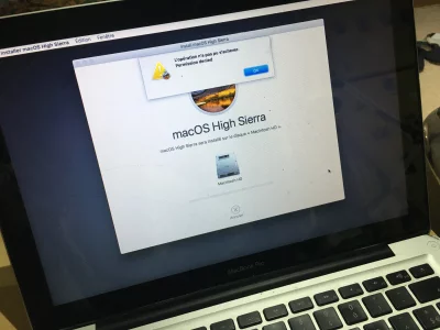

Gros problème avec mon Mac fin 2011 que j'ai voulu entièrement "restaurer" à cause d un plantage de l ancien disque dur : lorsque j'ai redémarré en mode sans échec et tenté une réinstallation de High Sierra, message d'erreur "permission denied". j'ai bien renommé le disque dur mais rien y fait , quelqu'un aurait il la solution ? ca plus plusieurs semaines que je galère mais rien n y fait ...

bonsoir , oui je l ai remplacé par un ssd , mais je suis sur une piste , je crois que c est la nappe qui se branche au ssd car impossible de formaté ou de faire une partition , sauf si je branche le disque avec un boitier en usb la je n ai pas de problème , j ai donc commandé la nappe , j attend de la recevoir

Ben écoute à suivre alors, nous connaissons ce problème sur des Mac " anciens " mais pas dans les années du tien !

bonjour a tous , donc c été bien la nappe , elle détecté bien le disque dur mais empêché toute restauration , ou formatage ! maintenant tout fonctionne parfaitement
