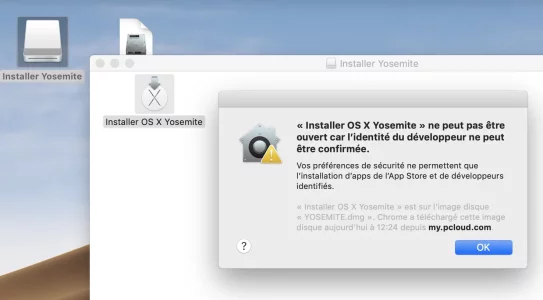

Vraiment désolée @macomaniac je n'avais pas vu passer ta réponse! Merci pour le retour, maintenant, je vais te répondre très rapidement.
J'ai fait ce que tu m'as demandé, cela dit, j'ai un message d'erreur pour l'installation. J'ai mis la capture d'écran juste ici. Que puis-je faire?
Merci encore!

Va à : Applications > Utilitaires > lance le «Terminal». Dans la fenêtre ouverte > saisis la commande informative (copier -coller - ce qui est inscrit sous Bloc de code) :
sudo spctl --master-disable
  • une demande de password s'affiche (commande sudo) --> tape ton mot-de-passe de session admin en aveugle - aucun caractère ne se montrant à la frappe - et revalide
  • la commande autorise l'ouverture d'applications en provenance de "partout"
Attention ! il ne s'agit pas de lancer l'installation à destination du volume de ton autre Mac > mais de configurer une clé d'installation démarrable.
Ça fonctionne! Mais est-ce que je dois faire Installer Yosemite? Je ne sais pas trop comment configurer une clé d'installation démarrable. Merci @macomaniac
