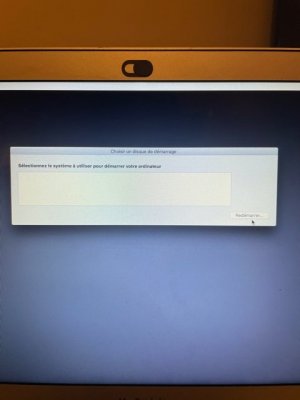

La manip a échoué et quand j’essaye d’installer OSX, il n’y a pas de disque de démarrage disponible.

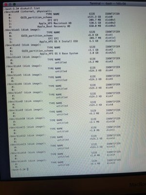

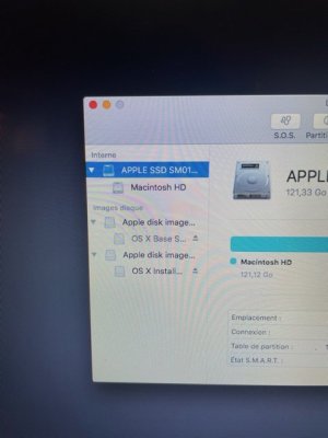

J'ai pris des photos du terminal et du gestionnaire de disque mais je n'arrive pas à les uploader sur le post ... (si quelqu'un a une idée)
Voici les photos si elles peuvent être utiles :

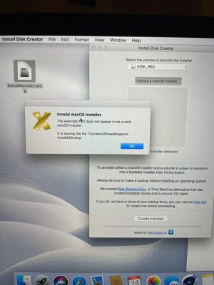

J'ai fini de télécharger la version El Capitan et l'application pour booter, mais un message d'erreur s'affiche quand je sélectionne le fichier :

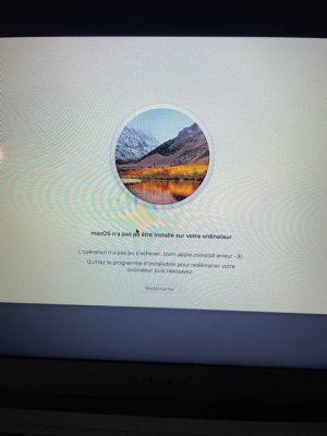

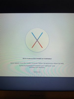

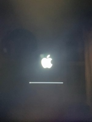

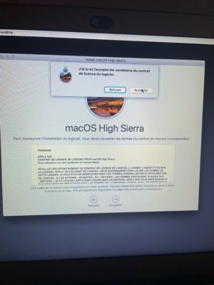

  • Un écran de chargement avec la pomme apparait, au bout de quelques minutes il s'arrête l'écran ci-dessous apparait. ( erreur - 3 ??)
Je vous remercie d'avance, si quelqu'un a la moindre piste ca m'aiderait beaucoup.
Tu as tout faux avec Install Disk Creator...
1) tu dois sélectionner ta clé USB, mais par défaut s'il elle est insérée elle est affichée
2) le fichier de OS X El Capitan doit se trouver impérativement dans Macintosh HD/Applications
3) si le fichier est au bon endroit, il y aura l'affichage de son icône et ce n'est pas le cas
Tu pouvais utiliser Install Disk Creator, mais correctement.

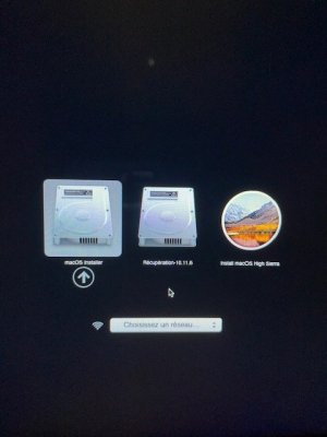

  • Je branche la clef booté, j'allume en appuyant sur Option (alt)
  • J'inscris mon code wifi et je sélectionne Install MacOS High Sierra
  • J'arrive sur le menu avec 4 choix (la session d'installation) et je clique sur Installer MacOS
  • Je sélectionne mon disque "Macintosh HD" (nom que je lui avait re-donné après l'avoir effacé lors de ma tentative de reset)
Et là encore tu as tout faux ! Si ta clé USB est bien fonctionnelle, au démarrage tout en maintenant longuement la touche alt/option tu dois voir une icône de couleur grise qui est Macintosh HD et une de couleur orange qui est ta clé USB d'installation et que tu sélectionneras.

Je vais recommencer le processus si c'est le cas !

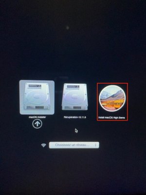

Non, c'est bon, ta clé USB d'installation est bien présente...
...c'est celle encadrée en rouge. Avec le temps, il y a eu amélioration pour l'affichage des icônes. ;)
Réactions: Prinseve
Ah super ! C'est déjà ca de gagné ^^
Cependant après avoir cliqué dessus, je tombe sur les étapes que j'ai mentionné dans mon avant-dernière réponse et l'installation n'aboutit pas ... Le chargement s'interrompt après quelques secondes et l'écran m'affiche toujours ceci :
(PS : J'ai aussi tenté une autre approche avec Alt + R , avec la petite planète qui tourne, mais j'ai l'erreur - 5101F qui s'affiche a chaque fois)

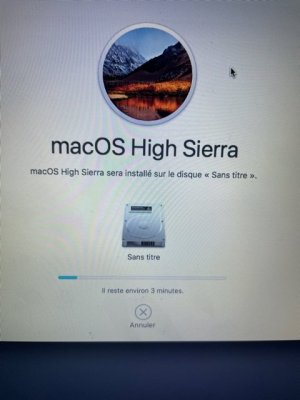

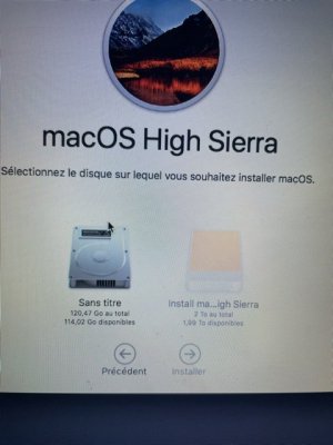

J'ai réessayé plusieurs fois 3 méthodes différentes à plusieurs reprises :
  • L'installation en Cmd + R se stoppe au bout de quelques heures
  • L'installation via internet en Cmd + Option + R se termine en affichant l'erreur - 5101F.
  • L'installation avec la clé bootable se stoppe après quelques secondes.

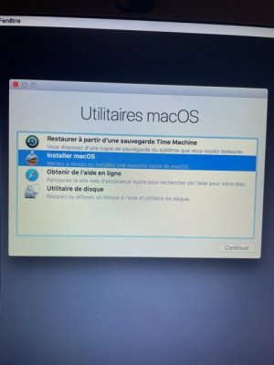

Voici en détail le parcours que je fais pour l'installation via clé, peut être que m'y prends mal :
    44,5 KB · Affichages: 12
    43,7 KB · Affichages: 13
    45 KB · Affichages: 13
    40,2 KB · Affichages: 11
    27,5 KB · Affichages: 13
