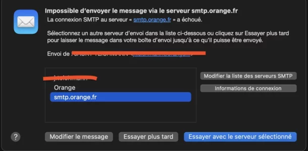

Bonjour
Je viens de changer de mdp sur orange.fr , et j'ai changé les mdp dans Mail (macOS 13.5) mais depuis impossible d'envoyer un message (ça me dit impossible d e se connecter au serveur smtp.orange.fr). Est ce vrai qu'il y a un mdp pour aller sur mon espace client et un pour ma messagerie ? J'ai essayé d'envoyer des message depuis 2ième iMac , il me dit pareil (alors que j'ai rien changé)
sur ma tablette idem
M e r c i
    32,5 KB · Affichages: 9
Ça y est , ça remarche (avec l'aide d'une technicienne d'Orange), mais j'ai perdu mes mails , car j'ai du supprimer mon compte
