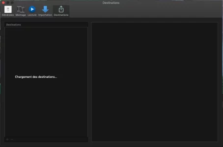

J'ai un problème récurent sur Imovie & Final Cut Pro, lorsque qu'il sait d'exporter mon projet, je clique sur le bouton "partager", et là il me met "chargement des destinations", mais à l'infini, je l'ai laissé une nuit la-dessus, et le lendemain c'était toujours pareil. Je précise que le résultat est le même quand je passe par la Barre des menus ou directement le bouton partager:
Et ça me fait ça sous Imovie ET Final Cut Pro. Ils sont tous les deux sous la dernière version disponible pourtant.

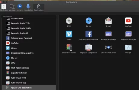

Le choix des destinations d'export peuvent se faire directement depuis la commande de partage, mais on peut les définir aussi dans les préférences de FCP X :
Comment se présente la chose chez toi ?
Je vient de faire un tour dans les paramètres, Problème ....
