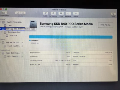

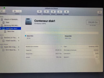

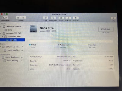

Mon Os n'étant pas installé, je n'ai pas accès au Terminal.
En revanche j'ai retrouvé l'affichage des disques sur l'Utilitaire.
Voici les infos sur le disque et ses volumes en photos (ci-jointes, désolé pour la qualité mais je ne peux pas faire de captures d'ecran sans l'OS)
Visiblement la table est bien GUID.
D'autres idées ?

Bon ben c'est bien une table de partition GUID.
Du coup je ne sais pas ce qui ne lui plaît pas dans ce formatage.
Comme l'installateur se plaint que le disque n'est pas au format Apple étendu, je te suggère de le reformater en HFS+ et relancer l'installation.
Tu verras bien si durant l'installation il se charge lui-même de la conversion en APFS

Merci Remy pour tes conseils.
J'ai formaté en HFS+ et effectivement le système à basculé sur l'APFS pendant l'installation !
