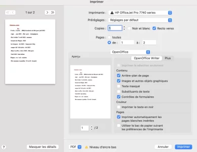

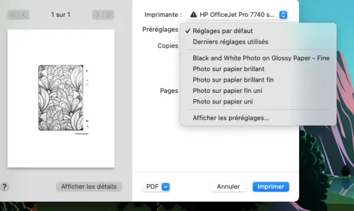

mais C çà mon problème , j'ai pas cette option noir et blanc sur mon réglage proposé sur mon imprimante HP office jet 6600 mais je l'ai sur mon imprimante HP office jet 7740
    191,4 KB · Affichages: 18
    39,5 KB · Affichages: 16

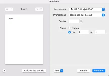

  • si tu cliques sur "Afficher les détails" tu vois quoi ?
  • dans "Préréglages", tu as quoi comme choix ? car là tu utilises ceux par défaut

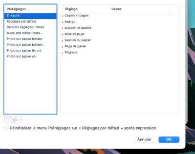

voici ce que je vois

exact , pourtant normal comme opération à moins que cette imprimante ne fait tout simplement pas le B&W. :rolleyes:
je vais me servir de mon autre imprimante pour le B&W à défaut de...

Dans tes copies écran tu n'es pas très clair, avec la 7740 tu as cette option...
...avec la 6600 tu as quoi comme autres réglages...
