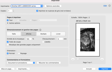

Sinon il existe un logiciel gratuit qui est justement fait pour ça (entre autres) : Acrobat Reader : menu Fichier : Imprimer : Affiche
Bonsoir, merci mais je n'arrive pas à faire imprimer à la taille souhaitée. l'image fait 72cm X 40cm et quand je veux imprimer, voila ce qui s'affiche...! Merci pour votre aide.
Si j'en crois cette capture le document à imprimer est plus petit que ça.
Pour connaitre ses vraies dimensions : menu Fichier : Propriétés : Description
