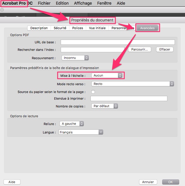

Oui et non, dans le cas d'un petit format sur un plus grand papier les pilotes d'impression proposent 100% par défaut.
Dans le cas d'un format identique à celui du papier ils ont tendance à proposer "l'ajustement" par défaut pour ne pas rogner les marges.
Tu peux régler ça avec Acrobat Pro : menu Fichier : Propriétés du document : Avancées
Mais rien n'empêchera l'utilisateur de modifier ce pré-réglage dans la boite de dialogue d'impression.

OK, pour mon cas ce serait sortir le bazooka pour tuer une mouche. Autant que je fasse directement un PDF sans débord si je suis dans une démarche « faire un PDF spécialement pour que le client qui le reçoit puisse l'imprimer sur son PC sans se poser de questions », et si besoin je lui dit de mieux régler son acrobat au moment d'imprimer.
