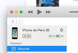

après avoir basculé par inadvertance (et confiance accrue dans certains commentaires de forumeurs) un iphone SE vers IOS13, j'ai constaté avec un fort désapointement que celui-ci ne remonte plus sous itunes lorsque je le connecte via cable.
Ce soir, pour une raison tout autre, j'ai upgradé mon mac de Sierra à High Sierra. Mais je constate que la punition reste la même. L'iphone SE sous IOS13 n'apparait toujours pas sous itunes. Je suis surpris que personne n'en ai parlé plus ouvertement sur le forum.
Donc si vous êtes sous Sierra ou High Sierra, ne passez surtout pas IOS13 ! (à moins qu'une manip secrète peremtte de retrouver un appareil sous IO13 sous itunes 12.8.2.3 (Mac OS High Sierra).
Point de salut sauf à basculer votre mac sous Catalina apparement. Je trouve cela limite comme façon de faire...

Bon alors ça vient de MON SE et pas de IOS13.
Merci de ta contribution. Je vais le réinitialiser à nouveau et voir ce qui se passe, en croisant les doigts. Merci de la confirmation pour ton SE

Malgré une réinitialisation, l'iphone SE n'est toujours pas reconnu par itunes sur mon imac.
Je pense avoir compris d'où cela vient mais je ne sais comment solutionner le problème. En effet, mon fils a acquis un nouvel iphone sur IOS13, et quand il l'a connecté à son macbookair sous High Sierra, itunes a demandé une mise à jour pour pouvoir se connecter à l'iphone. Après cette mise à jour, l'iphone apparaissait sous Itunes.
Moi, je n'ai jamais eu cette demande de mise à jour itunes sur mon imac, et je ne l'ai toujours pas. J'ai même essayé depuis une autre session utilisateur. Mais rien, le SE n'apparait toujours pas.
Comment récupérer cette mise à jour itunes (ou utilitaire) qui ne m'est pas proposé ?

iTunes m'avait demandé cette mise à jour aussi (mon iMac est sous Mojave) pour pouvoir se connecter à l'iPhone et le mettre en iOS 13.
J'ai beau chercher mais je ne trouve pas comment obtenir cette mini-mise à jour séparément. :( ... la seule solution à mon avis ce serait de réinstaller iTunes (à partir d'ici par exemple)
