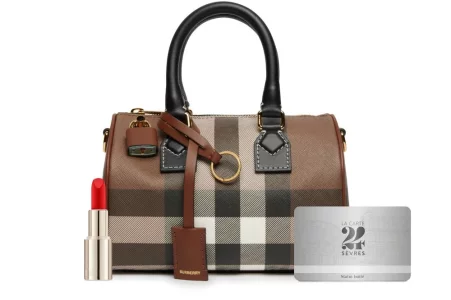

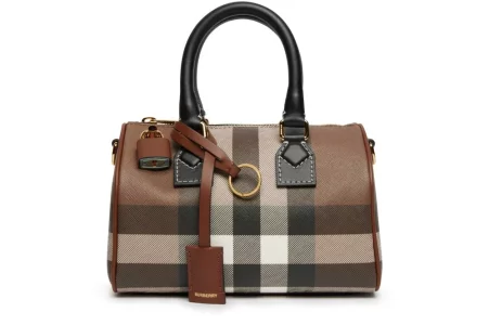

Sur des images de sac à main, pour donner la notion d'échelle, j'ai besoin d'insérer deux images de produits de la vie courante (un rouge à lèvre et une carte bleue). Les images exemple attachées montrent clairement ce qui est attendu et faciliteront la compréhension de ce qui suit ;)
les images des sacs respectent la même charte de nommage : product.REFDUSAC.1.jpg où le .1 est la position de l'image dans la fiche produit.
Voici ce que doit faire le script :
il va traiter un dossier contenant plusieurs image .1.jpg. Pour chaque image :
  • dupliquer la vue .1 et enregistrer en vue .19 (le nom du nouveau fichier est product.REFDUSAC.19.jpg)
  • vérifier que la largeur de l'image = 3500 pxl. Si ce n'est pas le cas la mettre homothétiquement à cette largeur.
  • lire dans fichier .csv la largeur physique du sac REFDUSAC. Le fichier .csv contiendra une ligne par image .1 contenue dans le dossier.
  • cette valeur servira à calculer la taille en pixels à appliquer à deux images de références avec fond transparent (RAL.png et CB.png) qui seront incrustées à des positions précises dans l'image product.REFDUSAC.19.jpg
  • enregistrer l'image .19 et passer à la suivante du dossier.

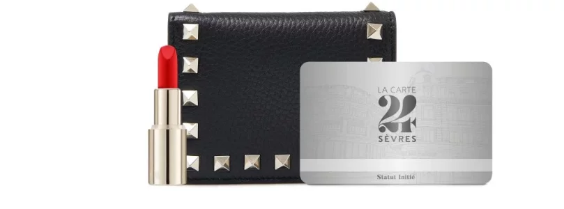

    22,4 KB · Affichages: 16
    24,1 KB · Affichages: 11
    57,9 KB · Affichages: 12
    57 KB · Affichages: 11

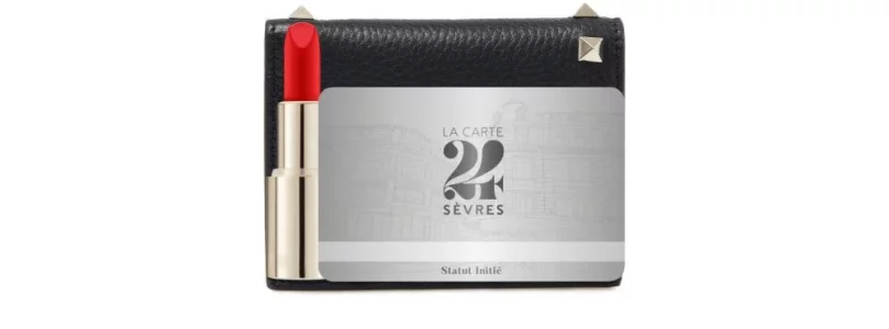

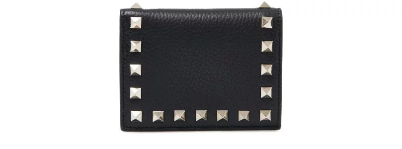

Je dois avoir un problème je n'obtiens pas du tout le résultat de tes images.
Pour le sac noir qui fait 10cm de large
l'image mise à 3500 pxl de large a donc une hauteur de 1298
le sac par lui même à un largeur = 1420 pxl avec bande blanche de chaque coté de 1040 pxl
la CB et le RAL doivent se trouver à 1040 pxl des bords, donc recouvrent entièrement le sac !
l'image du RAL mise à la taille fait 293 x 1065
l'image CB mise à la taille fait 1207 x 804
Peux -tu me dire ou je fait l'erreur ?
Image du résultat.
    14,8 KB · Affichages: 7
Les dimensions calculées pour le rouge à lèvre et la CB sont bonnes.
C'est le centre de l'image RAL qui doit-être à 1040 pxl du bord gauche et le centre de la CB qui doit-être à 1040 du bord droit.
Ceci afin de ne pas tout recouvrir !
Navré mon indication était fausse
OK pour la position..

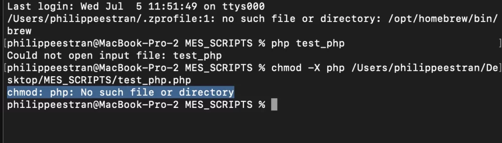

Ouvrir le terminal taper chmod —>un espace -x —>un espace faire un glisser déposer du fichier superpose_image.php —> valider
Si pas de retour , c’est bon…

J'ai une erreur :
error "Erreur dans Finder : sh: php: command not found" number 127
J'ai pourtant bien une copie du fichier php dans le dossier sur le bureau.
Au test via terminal je n'ai pas eu de retour (voir copie écran) ci-jointe.

ton dossier sur le bureau à bien le nom "SOURCES_IMAGES_REF"
voir si le php est installé sur ta machine (normalement il y est d'origine dans macOS)
Pour tester dans le terminal tapes: php -->un espace--> glisser déposer du fichier php et valide.
  • s'il s'exécute Il devrait te retourner un tas d'erreur du php
  • s'il n'est pas installer tu auras l'erreur "command not found"
EDit: après quelques recherches effectivement php n'est plus installé depuis macOS monterey.
donc voir là: https://www.skyminds.net/installer-composer-et-php-sous-macos-monterey/

alors j'ai deux comportements différents quand je teste php sur mon poste :
si je glisse le dossier, rien ne se passe. Aucun message, le curseur revient à la normale.
si je glisse directement le fichier alors j'ai plein d'erreurs.
J'ai vérifié l'installation de php et en suivant le déroulé du lien que tu partages je bloque à la fin quand je crée le lien symbolique :
Linking: command not found
et du coup il ne connait aucune des commandes php
je vais chercher un peu / solliciter mon service IT demain même s'ils détestent qu'on bidouillent sur nos machines ;)
A suivre donc !

Pour installer php, j'ai simplement fait un brew install php.
@zeltron54 Hello ! alors la version de php est installée, j'ai la 8.7
et cela ne fonctionne pas mieux.
J'ai toujours cette erreur :
error "Erreur dans Finder : sh: php: command not found" number 127 sur la ligne "do shell script commande"
Essai, pour verifier si ton php fonctionne, avec le texte ci-dessous à enregistrer au format texte avec extension .php puis faire un chmod -x puis dans le terminal essai avec php ->un espace et un glisser déposer du fichier, le retour affiche la ligne: "Ceci est du texte"
#!/usr/bin/php -f
<?php echo "Ceci est du texte"; ?>
Edit: tu peux aussi vérifier si il existe bien dans le dossier usr-->bin les fichiers php et php-config.
pour accéder à ce dossier, dans le finder menu aller-->aller au dossier... et tu entres /usr
Cela permettra de vérifier si avec "monterey" çà s'installe à le même adresse !
Pour rendre le script php exécutable,
Dans ta deuxième commande tu as ajouté php
"chmod -X php /users/....."
la commande chmod doit être:
chmod -x /Users/.......
Après ,pour exécuter le script, faut-il que php soit bien installé !
Si php a été installé par Homebrew, il n'est pas dans /usr/bin mais dans /usr/local/bin (et encore, c'est un alias, l'original étant dans /usr/local/Cellar/php... Modifier l'applescript en conséquence, en mettant le chemin complet.
set commande to "/usr/local/bin/php  " & lefichierphp & " " & chemin19 & " " & cheminral & " " & chemincb & " " & laposition & " " & letempo & " " & leretour
