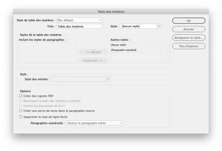

J'ai des pistes, par exemple la table de matières mais elle crée automatiquement le numéro de page et le "signet PDF" (ou "bookmarks")
Non, c'est une option que tu peux décocherCapture d’écran 2021-12-07 à 15.50.36.webp
