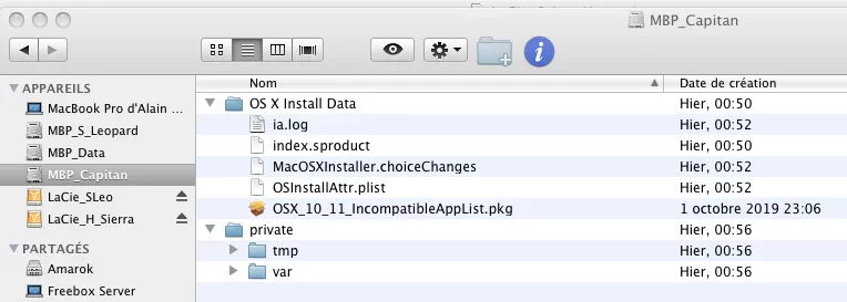

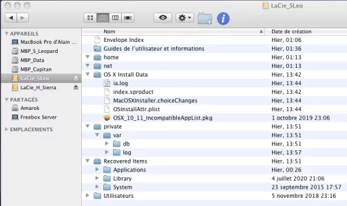

Lorsque je suis dans le Finder de mon SnowLeo du disque interne, voici ce que je vois du contenu de mon disque Clone :
Pour info, voici, ci-dessous, ce que je vois de mon disque MBP_Capitan après install loupée sur une partition fraichement formatée:

MacBook-Pro-dAlain--------:~ Alain$ ls /Volumes/LaCie_SLeo
Envelope Index
Guides de l’utilisateur et informations
Network
OS X Install Data
Recovered Items
Users
Volumes
cores
dev
etc
home
net
private
tmp
var

Bon : la situation est claire comme l'eau de source en montage -->
- un dossier OS X Install Data dédié à recevoir les composants de l'installation d'El Capitan (comprenant un OS d'installation démarrable)​
- un dossier Recovered Items => toujours créé en cas de lancement d'une installation pour mise-en-quarantaine des principaux dossiers-Système (Applications > Library > System > usr > bin > sbin)​
- dossiers principaux Users & private laissés dans l'espace-racine du volume
=> interprétation : il y a eu déclenchement d'un processus d'installation > qui a rapidement planté en laissant le volume du clone dans un état de "chantier d'installation interrompu". Ce qui rend ce volume indémarrable en l'état (volume qui a dû perdre le chemin de démarrage de son en-tête qui le rendait détectable par le boot_manager de l'EFI - programme interne du boot du Mac - comme volume démarrable).
  • dans cette situation > un volume n'est récupérable qu'à condition de réitérer une opération d'installation à sa destination. Mais j'ai un doute formel qu'une réitération d'installation opère > pour la raison suivante --> le message d'échec est : "L'installation a échoué. Aucun paquet n'a pu être copié". L'expérience de pas mal de cas de ce plantage spécifique sur les forums => m'a laissé conjecturer que le blocage provient de la configuration du disque entier de destination (et pas simplement de son volume dédié). Dans un certain nombre de cas > réintialiser le disque en simplifiant à une partition principale sa configuration => a débloqué l'opération d'installation.
Je suggérerais donc que tu réinitialises le DDE disk1 avec un seul volume principal (l'actuel volume du clone étant endommagé logiciellement de toutes façon) > avant de réitérer une installation directe d'El Capitan (en mode propre - sans clonage préalable). Si l'installation s'effectue > utiliser l'Assistant de migration à la fin pour récupérer les données du volume de démarrage MBP_S_Leopard.
- qu'est-ce que tu en penses ? - je peux te passer une commande de réinitialisation du DDE si tu le souhaites.​
