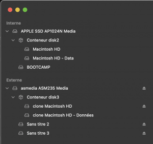

et utlitaire de disques me dit ça :

y'a visiblement un moment où Big Sur s'est pris les pieds dans le tapis …

Bonjour radioman
Catalina avait déjà complexifié la distribution apfs avec 5 volumes au lieux des 4 de Mojave > Big Sur complexifie encore plus la distribution apfs avec désormais 6 volumes.
- de plus > cette distribution apfs de Big Sur n'est pas lisible de la même façon > selon que le démarrage s'effectue sur Big Sur et que la distribution est donc vue depuis une session d'utilisateur interne de Big Sur > ou selon que le démarrage s'effectue sur un OS distinct Catalina et que la distribution est donc vue depuis une session externe à Big Sur.​
Voici la distribution Big Sur vue depuis la session interne Big Sur -->
/dev/disk3 (synthesized):
   0:      APFS Container Scheme -                      +666.7 GB   disk3
                                 Physical Store disk0s2
   1:                APFS Volume ⁨clone Macintosh HD⁩      14.9 GB    disk3s1
   2:              APFS Snapshot ⁨com.apple.os.update-...⁩ 14.9 GB    disk3s1s1
   3:                APFS Volume ⁨clone Macintosh HD -...⁩ 507.8 GB   disk3s2
   4:                APFS Volume ⁨Preboot⁩                 273.8 MB   disk3s3
   5:                APFS Volume ⁨Recovery⁩                880.9 MB   disk3s4
   6:                APFS Volume ⁨VM⁩                      1.1 GB     disk3s5
  • tu notes le volume-données : ⁨clone Macintosh HD - Données disk3s2 (508 Go) et les 3 volumes auxiliaires (Preboot > Recovery > VM) = aucun changement par rapport à Catalina.
  • tu notes aussi le volume-Système : clone Macintosh HD⁩ disk3s1 (14,9 Go) > mais tu le vois aussi flanqué d'un volume bizarre : com.apple.os.update-... disk3s1s1 (14,9 Go = même taille). Voici l'histoire en coulisses : le volume-système : clone Macintosh HD⁩ ne sert que de paradigme (d'original) scellé par un sceau d'intégrité et pas "fonctionnellement" (le Mac ne démarre pas dessus). Le volume ⁨com.apple.os.update-... est celui d'un snapshot (instantané apfs) de clone Macintosh HD monté en lecture seule sous cet intitulé. Big Sur démarre donc sur un snapshot du volume-système original qui sert de paradigme pour la prise du snapshot de démarrage.
Voici la distribution Big Sur vue depuis la session externe Catalina -->
                                 Physical Store disk2s2
   1:                APFS Volume                         14.9 GB    disk3s1
   2:                APFS Volume clone Macintosh HD -... 507.7 GB   disk3s2
   3:                APFS Volume Preboot                 273.8 MB   disk3s3
   4:                APFS Volume Recovery                880.9 MB   disk3s4
   5:                APFS Volume VM                      1.1 GB     disk3s5
   6:                APFS Volume Update                  960.3 MB   disk3s6
  • le changement concerne la paire de volumes-système : le volume-système paradigme : clone Macintosh HD⁩ est illisible depuis une session Catalina et par suite in-montable -->
  • quant au volume-système de démarrage > il a pris l'intitulé simple de Update -->
  • il s'agit ici du volume auquel > en condition de démarrage > le snapshot du volume-système paradigme : clone Macintosh HD se trouve monté > mais ici sans montage du snapshot à ce point de montage. Le volume Update ainsi "inactif" > ne recèle qu'une distribution auxiliaire en attente du montage du snapshot à ce volume-point de montage.
=> est-ce que ces explications ont pu t'éclairer quelque peu ? - et souhaites-tu modifier le label de boot de la distribution Big Sur (affiché uniquement à l'écran du gestionnaire de démarrage initié par la touche "alt") > de EFI Boot => à Big Sur (par exemple) ?

Parfait : je vois le chemin de démarrage actuel -->
- on peut le réécrire à l'identique > en ajoutant une option déterminant le "label de boot" (intitulé de démarrage uniquement visible à l'écran du bootmanager lancé via la touche "alt") de l'OS. Quel intitulé veux-tu ? - Big Sur ? - autre chose ?​

Passe la commande (copier-coller - copie-la bien jusqu'au "Big Sur Beta" final) :
sudo bless --folder /Volumes/Preboot/2F74668D-0E7A-4BFF-B083-8A6C4C49E9D7/System/Library/CoreServices --file /Volumes/Preboot/2F74668D-0E7A-4BFF-B083-8A6C4C49E9D7/System/Library/CoreServices/boot.efi --label "Big Sur Beta"
  • à validation > une demande de password s'affiche (commande sudo) => tape ton mot-de-passe de session admin en aveugle - aucun caractère ne se montrant à la frappe - et revalide
  • la commande réécrit le chemin de démarrage à l'identique dans le volume Preboot monté (qui héberge ce chemin de démarrage pour l'EFI) + inscrit un "label de boot" intitulé : Big Sur Beta
=> la commande passe en mode muet si elle passe (retour direct de l'invite de commande JP@MBP-16 ~ %) : est-ce que ça a bien été le cas ?

JP@MBP-16 ~ % sudo bless --folder /Volumes/Preboot/2F74668D-0E7A-4BFF-B083-8A6C4C49E9D7/System/Library/CoreServices --file /Volumes/Preboot/2F74668D-0E7A-4BFF-B083-8A6C4C49E9D7/System/Library/CoreServices/boot.efi --label "Big Sur Beta"
Password:
JP@MBP-16 ~ %
j'ai plus qu'à tester un reboot sur Big Sur Beta …

La commande est passée -->
- effectue une vérification : redémarre > la touche "alt" pressée pour obtenir l'écran de choix du volume de démarrage (= écran du bootmanager où s'affichent les options de démarrage via leurs "labels de boot"). Vois-tu affiché un volume intitulé Big Sur Beta (= volume Preboot de Big Sur automatiquement monté par le bootmanager sous ce label de boot) ? - si oui > démarre dessus et dis si tu ouvres bien la session Big Sur externe.​
Note : le label de boot est l'intitulé exclusivement affiché à l'écran du bootmanager d'un volume > qui peut très bien porter un intitulé différent pour ce qui est de son système de fichiers formateur. Ainsi > le volume de prédémarrage de Big Sur peut s'intituler Preboot du point de vue de son système de fichiers apfs formateur > mais avoir Big Sur Beta comme label de boot uniquement visible à l'écran du bootmanager.

Je vois que tu as un joli Big Sur Beta (avec une icône de Catalina - on ne peut pas tout avoir) : il s'agit du "label de boot" (intitulé de démarrage) sous lequel se présente le volume Preboot de Big Sur > automatiquement affiché en qualité de volume porteur d'un chemin de démarrage par le bootmanager (sous-programme de gestion de démarrage de l'EFI).
- teste si le démarrage s'effectue toujours bien et si tu ouvres la session Big Sur externe.​

tout marche OK …
à part le bruit incessant du disque dur qui gratte en permanence !!! j'avais oublié comment c'est insupportable …
l'icône c'est celle - personnalisée- de mon SSD Catalina, mais j'ai pas compris comment le fait de renommer le volume avait aussi récupéré l'icône …
il se passe des choses étranges en informatique .

D'accord.
- alors disons en résumé : il n'y a pas d'anomalies formelles en ce qui concerne ton installation externe de Big Sur. C'est seulement que la distribution de cet OS a été compliquée dans le Conteneur apfs => cela étant dû à une séquence de démarrage absolument inédite à ce jour pour une version de macOS (sur un snapshot du volume-système original monté à un volume Update lui servant d'espace de montage).​

Je pense qu'il s'agit bien du nouveau procédé de démarrage de Big Sur (qui devrait se trouver confirmé dans la version publique de l'OS) -->
- le volume-système original reste inaccessible et sans emploi au démarrage => le démarrage ne s'opère que sur une image de ce volume-système (un snapshot) > montée à un volume Update en lecture seule de surcroît.​
