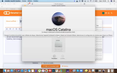

Je suis récemment passé chez MacWay pour augmenter la mémoire de mon macbook pro rétina 2015 de 128 à 480go. Je viens de télécharger Catalina, mais lorsque je dois choisir le disque d'installation, le disque dur est grisé et on m'indique que mon schéma de partition n'est pas en GUID :

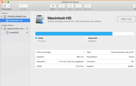

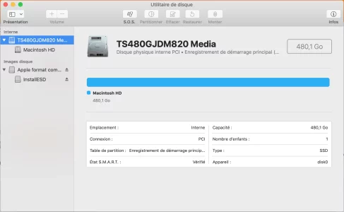

Il m'indique ensuite d'aller dans l'utilitaire de disque et de faire effacer la partition, mais quand je vais dans l'utilitaire de disque, aucune action n'est possible sur ma partition, que ce soit effacer, partitionner ou restaurer car les icônes sont grisées :
Capture d’écran 2020-03-28 à 15.30.03.png Capture d’écran 2020-03-28 à 15.37.41.png
Lorsque je vais dans le terminal et tape "diskutil list", j'obtiens le message suivant :
   0:     FDisk_partition_scheme                        *480.1 GB   disk0
   1:                  Apple_HFS Macintosh HD            480.1 GB   disk0s1
/dev/disk1 (disk image):
   0:      GUID_partition_scheme                        +8.4 GB     disk1
   2:                  Apple_HFS InstallESD              8.1 GB     disk1s2
Et je vois bien que ma partition est sous forme d'image disque. Je pense que c'est dû au fait qu'ils ont fait une copie de mon ancien DD chez MacWay avec Carbon Copy Cloner et que depuis, mon disque dur est sous forme d'image disque.
Je voudrais donc savoir quoi faire pour pour pouvoir transformer mon image disque en disque interne normal afin d'avoir un schéma de table de partition GUID pour pouvoir installer Catalina. Je préfèrerais aussi grandement ne pas avoir à supprimer ma partition car je ne souhaite pas faire une sauvegarde et tout réinstaller.
